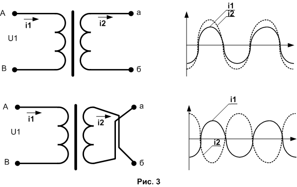

Рисунок_3
Посмотрим на рисунок 3 - если с величиной вторичного напряжения все понятно, она элементарно измеряется тестером, то с фазой все немного сложнее. Для того, чтобы трансформатор выдавал ток в противофазе, достаточно просто перевернуть вторичную обмотку. Теперь у нас есть все, чтобы заставить счетчик вращаться назад.

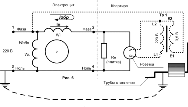

То есть осталось только найти свободный обводной провод от точки Е1 до клеммы 1 электросчетчика. Лишних проводов в квартиру не заведено и казалось бы проблема неразрешимая. Но на наше счастье в квартирах у нас сети с глухозаземленной нейтралью. Что это значит? В силовом щите нулевой провод электрически соединен с заземлением. А у нас в квартире заземление присутствует повсеместно - это трубы центрального водоснабжения. То есть у нас появился тот самый недостающий третий провод, но в таком виде, как показано на рисунке 6 его использовать нельзя, потому что токовая обмотка электросчетчика включена в фазный провод, а заземлен нулевой провод.
 Рисунок 6

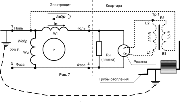

Значит нужно сделать так, чтобы токовая обмотка электросчетчика была включена не в фазную цепь, а нулевую. Для этого надо поменять приходящие провода на счетчик, то есть идущие к клеммам 1 и 3. (Смотри рис. 7).
Рисунок_7
И вот теперь этот обводной провод можно использовать. Вместо пунктирного обводного провода используем заземление. (см. рис. 8) Что получаем - все что нужно находится в квартире, остается выполнить только несколько шаманских действий.

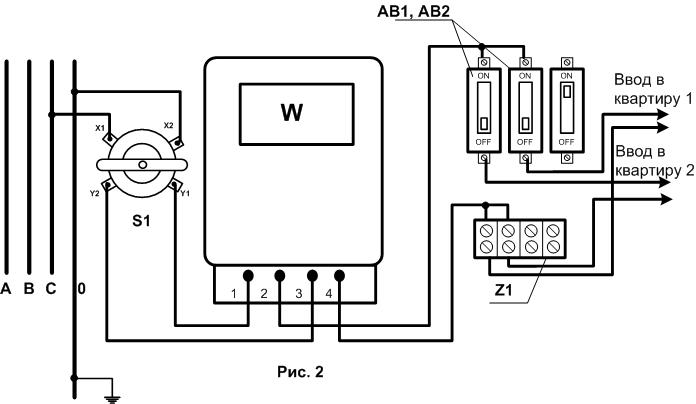

    1. В первую очередь нужно отключить автоматы АВ1, АВ2.
2. Проверить напряжение с помощью индикатора напряжения на клеммах Y1 и Y2
      пакетного выключателя S1 - на клемме Y1 (клемма 1 электросчетчика) должно
      быть напряжение, а на Y2 (клемма 3 электросчетчика) нет.
3. Отключить пакетный выключатель S1, повернув ручку пакетного выключателя на 90 градусов.
4. Убедиться в отсутствии напряжения на клеммах Y2 и Y1.
После выполнения всех этих действий все должно перейти в состояние, показанное на рисунке 2.
Рис_2

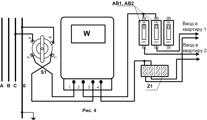

Теперь нужно поменять провода отходящие с пакетного выключателя на счетчик.
5. Открутить провода с пакетного выключателя S1 c клемм Y1, Y2 и поменять их местами
Рис_3
В результате получаем схему показанную на рисунке 3.
6. Включаем пакетный выключатель и автоматы АВ1, АВ2. Проверяем напряжение - теперь на клемме 3 электросчетчика есть напряжение, а на клемме 1 - нет.
Рис_4
Все шаманские действия в электрощите закончились - закрываем щит.

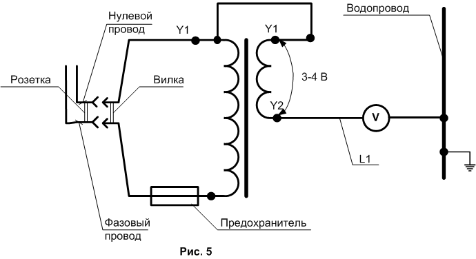

Во первых нужно найти подходящий трансформатор. Лучше всего подходит трансформатор ОСО-12, у него толстая вторичная обмотка, он мощный, в общем он подходит практически идеально. У него надо смотать вторичную обмотку до напряжения 3-4 В. Подходят также трансформаторы от старых ламповых телевизоров - в них используется обмотка 6,3 В (питающая нити накала электронных ламп). Эту обмотку так же сматывают до напряжения 3-4 В.
Собираем схему показанную на рисунке 5.
Рис_5
В самом начале провод L1 не подключаем к водопроводной трубе, а в эту цепь включаем вольтметр. Если он показывает 3-4 В, значит схема собрана правильно, тогда помечаем взаимное расположение вилки и розетки (это очень принципиально: если воткнуть наоборот, то произойдет короткое замыкание со всеми вытекающими). Если вольтметр показывает 220 В - переворачиваем вилку и снова меряем. Показывает 3-4 В - смотри выше.
Если вольтметр ничего не показывает - это плохо, аппарат работать не будет. Обычно это бывает при плохом контакте провода с водопроводной трубой или неправильно собранной схеме. Зачищаем контакт, проверяем схему, добиваемся появления напряжения 3-4 В.
Если все удалось - убираем вольтметр и присоединяем провод L1 к водопроводу.
Рис_6
Получаем схему, показанную на рисунке 6.
Теперь возможен и такой вариант - счетчик с ускорением будет крутиться вперед. Это не есть хорошо. Чтобы заставить его вращаться назад надо перевернуть вторичную обмотку, то есть поменять местами выводы Y1-Y2.
Особо остановимся на предохранителе. В данном устройстве эта штука обязательная, потому что, как показывает практика, рано или поздно вилку в розетку втыкают неправильно и тогда без предохранителя случается большой барабум. А если схема будет с предохранителем, то раздастся легкий щелчок и все замрет. Подойдет любой предохранитель на 3-4 А. Вместо него можно поставить автомат на 6,3 А или на 10 А.
