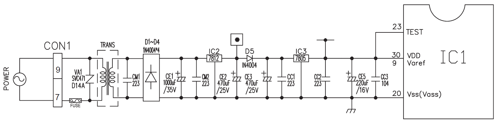

8. Схемы электрических соединений
Схема 1
Схема 2
ПРИМЕЧАНИЕ: 1. Принципиальная схема и технические характеристики могут отличаться в зависимости от локализации.

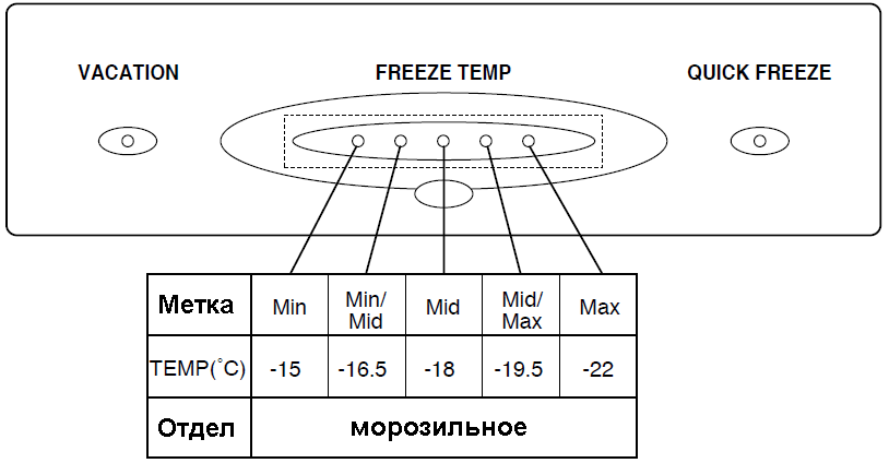

1. ФУНКЦИЯ «ЗАДАНИЕ ТЕМПЕРАТУРЫ»
1) Как работает
(1) Холодильник запускается из состояния, когда электроэнергия подается впервые. Исходное состояние может быть изменено с «Mid» на «Mid / Max», «Max», «Min», «Min / Mid», «Mid» нажатием на кнопку FREEZE TEMP.
(2) Оно возвращается в состояние «Mid», если питание выключено и включено снова.

1. ЦЕПИ БЛОКА ПИТАНИЯ
А
В
Примечание: вариант B используется только в Европе.
Вторичная обмотка трансформатора подключена к электрическим цепям, обеспечивающими питанием реле управления и исполнительные устройства (12В постоянного тока) и питание модуля управления (MICOM и IC, 5 В постоянного тока). Напряжения в каждой части выглядит следующим образом.
Элемент | концы VA1 | концы CM1 | концы CM2 | концы CE2 | концы CC2 |
Напряжение | 230 В переменный | 14 В переменный | 17 В постоянный | 12 В постоянный | 5 В постоянный |
VA1 является элементом для защиты от перенапряжения и помех. Когда подается напряжение более чем 385V, плавкий предохранитель (130°C отсечка, опционально) отключает первичную обмотку трансформатора, чтобы элементы на вторичной стороне трансформатора были защищены.
