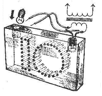

Сам щит изготавливается из листового органического стекла толщиной не менее 20 мм. Если лист такой толщины достать не удается, его можно сделать из нескольких тонких. Если проявить фантазию и расписать чернилами каждый слой, то можно получить объемную и красивую картинку. Например, на переднем плане нарисовать пляж, на втором море, на последнем остров.
Надписи на щите образуют отверстия, просверленные сверлом диаметром 4-6 мм как показано на рисунке. Торцы знака и поверхности отверстий должны быть тщательно отполированы. В отверстия можно вставить цветные прозрачные штифты. Если теперь включить лампы, свет от них, многократно отразившись, создаст мягкую подсветку. Надпись будет хорошо различима с большого расстояния.
Что касается светильников. Сейчас в магазинах продаются герметичные галогеновые светильники на 9-12 В. Они для этих целей подходят лучше всего - дают большой световой поток, не боятся сырости и безопасны. Блок питания для них можно разместить внутри здания. Настоятельно рекомендую.
