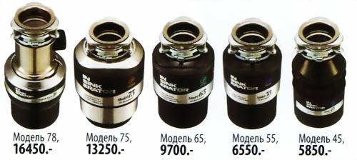

Рис. 2 Внешний вид измельчителей (цены на январь 2007)

Теперь о моделях — несмотря на то, что прибор не многофункционален и имеет небольшие размеры, различия между разными моделями различных производителей все же есть. Эти различия в основном касаются мощности и объема перемалывающей камеры.
Также в разных моделях диспозеров могут наличествовать или отсутствовать функции повышенного шумопонижения, функция энерго- и водосбережения, а также уже упомянутая защита от перегрузок. Приобретая этот прибор, задумайтесь, какие параметры важны для вас.
