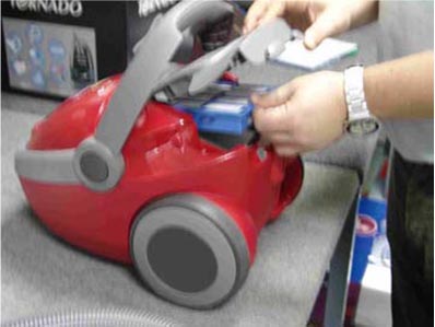

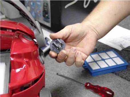

  1. Поднимите ручку и извлеките решетку фильтра и фильтр тонкой очистки.
Извлечение фильтра тонкой очистки
Рис. 2 Извлечение фильтра тонкой очистки

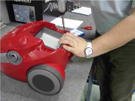

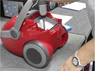

  1. Выкрутите 2 винта «звездочка» (torx) из крышки .
Демонтаж крышки
Рис. 3 Демонтаж крышки

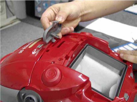

3.1. Для демонтажа ручки управления аккуратно отожмите защелки с двух сторон плоской отверткой так, как показано на фотографии.
Отожмите защелки с двух сторон
Рис. 4 Отожмите защелки с двух сторон

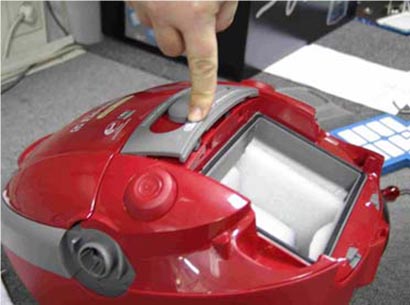

3.2. Снимите накладку ручки управления.
Рис. 5 Снимите накладку ручки управления

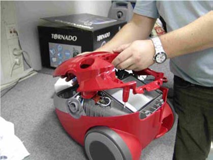

  1. Выкрутите плоской отверткой два винта, удерживающие верхнюю крышку.
Снятие верхней крышки
Рис. 6 Снятие верхней крышки

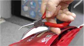

  2. Снимите клипсы тонкогубцами, которые удерживают ручку как показано на фотографиях, от обеих сторон.
Отожмите клипсы
Демонтаж ручки
Рис. 7 Демонтаж ручки

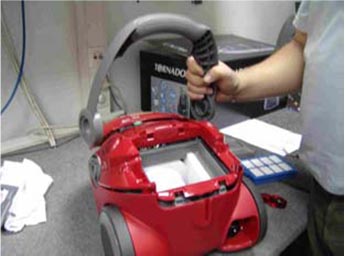

  1. Снимите ручку
Снимите ручку
Рис. 8 Снимите ручку

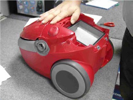

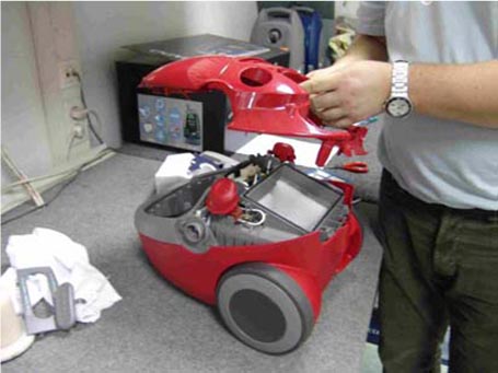

  1. Снимите верхнюю часть корпуса. Снимите кнопки ON/OFF И CW.
Рис. 9 Снимите верхнюю часть корпуса

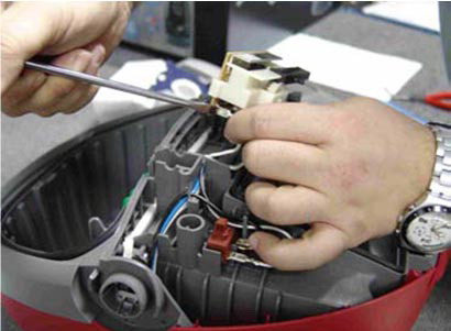

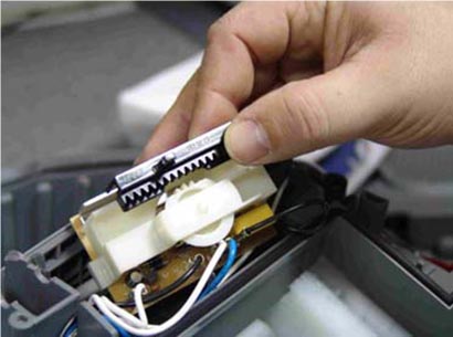

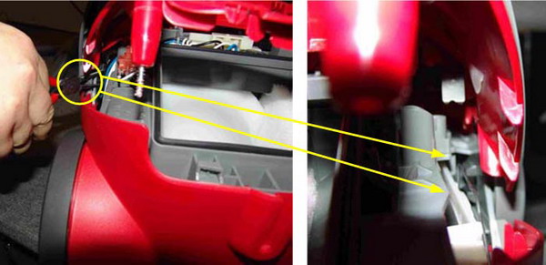

  1. Отсоедините разъемы, перед отсоединением подпишите провода где какой был или сфотографируйте узел.
Отсоедините разъемы
Рис. 10 Отсоедините разъемы
  1. Примечание: Если направляющая регулятора выпала, пожалуйста заботьтесь о вставке ее назад как показано на фотографии.
Установка направляющей
Рис. 11 Установка направляющей

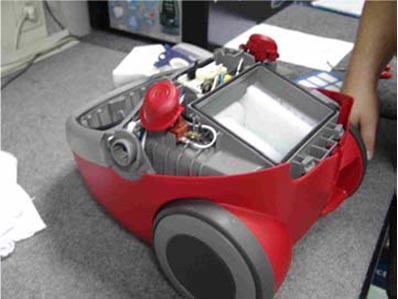

  1. Вставьте новый регулятор мощности и присоедините разъемы.
  2. Вставьте кнопки ON/OFF и CW.
Рис. 12 Вставьте кнопки ON/OFF и CW.

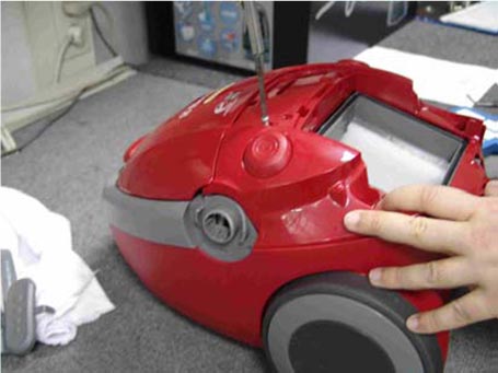

  1. Закройте крышку пылесборника и верхнюю крышку. Прижимайте их так, как показано на фотографии.
прижмите крышку рукой
Рис. 13 Закройте крышку пылесборника и верхнюю крышку

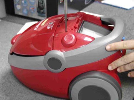

  1. Закрепите верхнюю крышку 4 винтами
Рис. 14 Закрепите верхнюю крышку 4 винтами

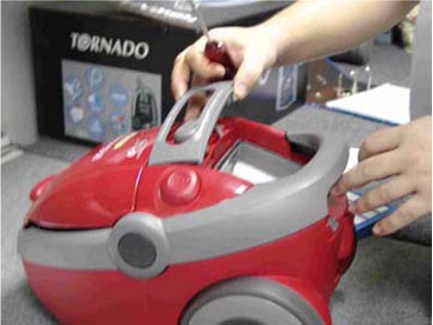

  1. Приложите накладку ручки управления и нажмите ее так, как показано на фотографии.
Рис. 16 Приложите накладку ручки управления и нажмите ее

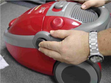

  1. Установите обратно решетку фильтра и фильтр тонкой очистки.
  2. Установите ручку, путем нажатия на 2 установочные клипсы
Установите ручку
Рис. 17 Установите ручку
