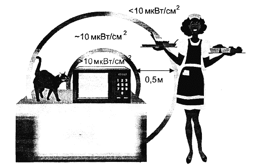

В настоящее время в мире существуют два основных стандарта на уровень безопасного излучения. Один из них разработан Американским Национальным Институтом Стандартов (ANSI) и предлагает считать безопасным излучение с плотностью мощности в 10 мВт/см2. Для микроволновых печей стандартом является плотность мощности в 1 мВт/см2 на расстоянии 5 см от печи.
Европейский стандарт (в том числе и российский) предполагает, что уровень плотности излучения не должен превышать 10 мкВт (0.01 мВт) на квадратный сантиметр на расстоянии 50 см. от источника излучения (рис. 1).
Уровень безопасной плотности излучения от микроволновой печи
Рис.1Уровень безопасной плотности излучения от микроволновой печи
Причиной такого расхождения стандартов послужили исследования, выполненные в Советском Союзе в 80-х годах, по нетепловому воздействию микроволн на живые организмы, в особенности на нервную систему. Зарегистрированы повышенная утомляемость и бессонница у людей, обслуживающих высокочастотное оборудование радио- и телевизионных станций. Нетепловое влияние наблюдалось также на энцефалограммах кроликов.
Причины нетеплового воздействия на биологические объекты до конца не изучены; предполагается, что при этом происходят изменения в свойствах макромолекул и нервных мембран. Однако сразу оговоримся: при том уровне излучения, который допустим принятым стандартом т.е. более чем в тысячу раз меньшим безопасного уровня с точки зрения теплового воздействия), влияние нетепловых эффектов не обнаружено. Попутно заметим, что плотность излучения от сотового телефона, примерно на порядок превышает излучение от микроволновой печи.
Все выпускаемые печи удовлетворяют требованиям безопасности, а хорошие микроволновые печи имеют уровень излучения в десятки раз ниже допустимого. Однако некоторые микроволновые печи со временем могут превысить допустимые нормы плотности излучения, но к роковым последствиям, тем не менее, это не приводит (если только это не дыры в корпусе или дверце).
