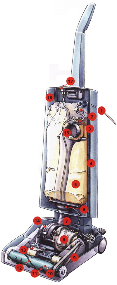

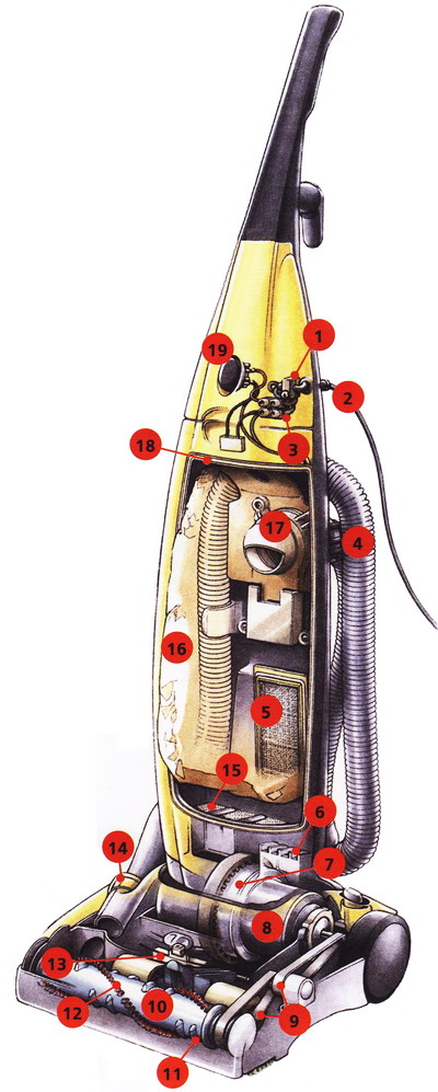

Вертикальные пылесосы
Единственный вентилятор, закрепленный на валу электродвигателя, создает воздушный поток, который втягивает пыль внутрь прибора. Второй конец вала двигателя используется для привода ремня, который вращает валик-щетку чуть выше пола. Щетина на валике поднимает пыль, волосы и другие загрязняющие частицы с пола и направляет их в воздушный поток. Полоски щетины обычно чередуются на валике с выступающими жесткими трепальными ребрами, которые ударяют по поверхности ковра, выбивая из него глубоко засевшую в ворсе пыль. Такое «трепание» не повреждает ковер, но удаляет из него песчинки и другие твердые частицы, которые в противном случае изнашивали бы и ворс, и тканую основу ковра.
Устройство вертикального пылесоса.
Рис. 1 Устройство вертикального пылесоса.
  1. Шнур 10. Щеточный валик
  2. Прижимная планка шнура 11. Трепальные планки
  3. Клеммнзя колодка 12. Щетина
  4. Выпускная решетка 13. Регулятор высоты  валика
  5. Пылесборный мешок 14. Камера вентилятора
  6. Жесткий воздуховод к пылесборному мешку 15. Мешкодержатель
7. Гибкий воздуховод 16. Съемная панель
  8. Корпус двигателя 17. Выключатель
  9. Ремень
Перемещение вращающейся ручки или движка, расположенного на корпусе прибора, регулирует расстояние между щеточным валиком и полом. Обычно есть 4-6 разных положений, которые позволят чистить разные поверхности - от гладкого пола до длинноворсового ковра.
Воздух и пыль, затянутые внутрь, проходят через камеру вентилятора и дальше по гибкому или жесткому воздуховоду в пылесборный мешок. Он сделан из воздухопроницаемой пористой бумаги и задерживает частицы пыли и загрязнения, но пропускает воздух, который затем выходит сквозь прорези решетки, сделанной в пластике корпуса вокруг мешка. В самых первых моделях применялись мешки из ткани, закрепленные на рукоятке.
При своей высокой эффективности эта система имеет один серьезный недостаток. Все собранные загрязняющие частицы контактируют с вентилятором, и камешки и металлические предметы, затянутые пылесосом, могут повредить лопасти вентилятора.

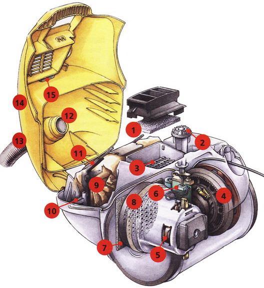

Устройство комбинированного пылесоса
Рис. 3 Устройство комбинированного пылесоса.
  1. Прижимная планка шнура 11. Трепальные ребра
  2. Шнур 12. Щетина
  3. Клеммная колодка 13. Регулятор высоты валика
  4. Гибкий шланг 14. Гнездо шланга
  5. Выпускной фильтр 15. Фильтр пылезащиты электродвигателя
  6. Вентиляционное отверстие 16. Пылесборный мешок
  7. Камера вентилятора 17. Горловина мешко-держателя
  8. Корпус электродвигателя 18. Уплотнитель съемной панели
  9. Приводные ремни 19. Выключатель
  10. Щеточный валик

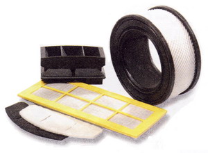

Фильтры
Когда-то пылесборный мешок был единственным средством фильтрации воздуха от пыли, но в современных моделях почти всегда установлены вспомогательные фильтры, защищающие электродвигатель и вентиляторный узел и не выпускающие частицы размером до 0,3 микрон в окружающий воздух. Такие приборы, которые задерживают пыльцу растений, пыль и даже частицы табачного дыма, идеально подходят для аллергиков. Важно регулярно мыть или заменять фильтры. Количество и типы фильтров у разных моделей разные - уточните это в руководстве пользователя.
Рис. 5 Фильтры

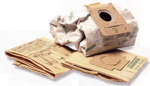

ПЫЛЕСБОРНЫЕ МЕШКИ
Большинство пылесосов используют сменные бумажные мешки для сбора задерживаемой пыли и грязи.
Пылесборный мешок
Рис. 6 Пылесборный мешок
Причиной плохой чистки и поломок пылесоса чаще всего бывает переполненный пылесборный мешок. Когда движение воздуха затруднено, снижается всасывающая способность, а двигатель начинает перегреваться. На многих моделях установлена тепловая защита, которая отключает прибор для предупреждения серьезного повреждения двигателя.
Некоторые мешки до замены можно использовать несколько раз, но даже эти многоразовые мешки будут действовать плохо, как только поры бумаги забьются пылью.
Двойные мешки делаются из двух слоев специальной бумаги, которые вместе задерживают частицы размером более 1 микрона.
Ни в коем случае не используйте мешки, не предназначенные для вашего пылесоса, и не пытайтесь заменить их любыми другими бумажными или пластиковыми мешками. Есть смысл всегда иметь под рукой один-два новых пылесборных мешка.

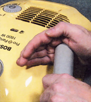

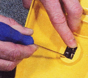

Индикаторы заполнения мешка
Полезным приспособлением является индикатор, который сообщает о том, что пылесборник требует освобождения от пыли или замены.
Если есть подозрение неисправности индикатора, включите пылесос и ладонью несколько раз закройте и откройте конец шланга (без насадок). При закрытом шланге индикатор должен показать, что «мешок полон», и быстро изменить свое состояние, когда вы откроете шланг.
Проверка индикатора заполнения мешка
Рис. 7 Проверка индикатора заполнения мешка
Фильтры пылезащиты двигателя
Фильтр пылезащиты электродвигателя является неотъемлемым элементом конструкции пылесоса с прямоточной системой.
Угольные фильтры
Этот тип фильтра, предназначенный для удаления запахов из проходящего по пылесосу воздуха, ставится не на всех пылесосах. Некоторые модели оснащены ароматизированными освежителями воздуха.
Выпускные фильтры
Эти фильтры предназначены для улавливания самых маленьких частиц. Некоторые электростатические фильтры (фильтры 5-класса) задерживают сверхмалые частицы.
Высокоэффективный сухой воздушный фильтр (фильтры HEPA - сокр. от англ. High Efficiency Particulate Air) - наиболее эффективный тип фильтра для бытового пылесоса. Подлинные системы высокоэффективного сухого фильтрования отвечают самым строгим стандартам для больниц и оздоровительных центров.

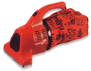

Ручные пылесосы
Небольшие портативные пылесосы отлично подходят для чистки различных рабочих столов или верстаков, а также салона автомашины. У некоторых моделей есть вращающиеся щеточные валики, и многие портативные пылесосы работают от аккумуляторов.
Рис. 8 Ручной портативный пылесос

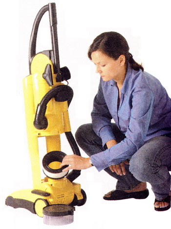

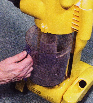

Пылесосы без пылесборных мешков («циклон»)
Вместо пылесборных мешков в пылесосах системы «циклон» применяется технология высокоскоростного вращения потока воздуха, при которой центробежная сила отделяет пылевые и грязевые частицы. Пыль собирается в жестком контейнере-пылесборнике, и его опорожняют по мере заполнения.
Снятие контейнера-пылесборника
Рис. 10 Снятие контейнера-пылесборника
Пылесосы с технологией «циклон» оснащаются весьма высокоэффективной системой фильтрации - на некоторые моющиеся фильтры дается гарантия на весь срок эксплуатации пылесоса.

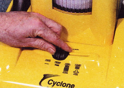

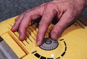

Неправильная установка мощности
У модели с регулировкой мощности проверьте, не был ли регулятор случайно поставлен в положение малой мощности.
Отрегулируйте мощность
Рис. 11 Отрегулируйте мощность

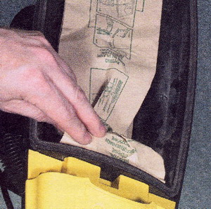

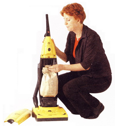

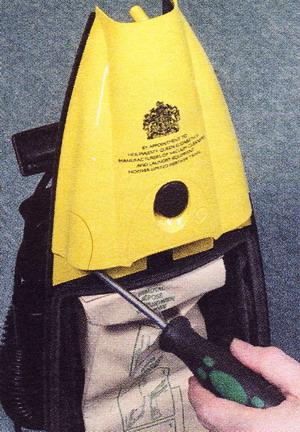

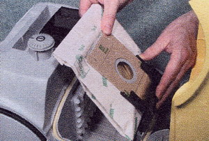

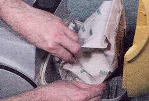

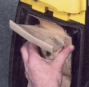

Пылесборный мешок заполнен
Полный пылесборный мешок сильно снижает всасывающую способность пылесоса. Для смены пылесборного мешка:
  1. Выньте вилку из розетки и откройте крышку, снимите панель и т. п., чтобы получить доступ к пылесборному мешку. Аккуратно выньте мешок, закройте его горловину, если она не самозакрывающаяся, а затем (в зависимости от типа) выбросьте его или освободите от пыли. Ни в коем случае не пользуйтесь пылесосом без установленного мешка - даже кратковременно.
Рис. 12 Снимите и закройте пылесборный мешок

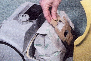

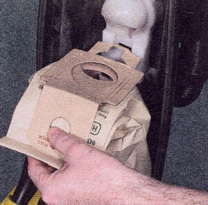

  1. Поставьте новый или чистый мешок, обеспечив плотное рилегание его горловины к горловине мешкодержателя. Первым признаком невыполнения этого условия будет, скорее всего, перегрев электродвигателя или большое количество пыли не в мешке, а в отделении для него!
    Если ваш мешок вставляется в пластиковые направляющие, убедитесь, что он занял правильное положение - в соответствии с инструкцией или со стрелками на мешке.
Аккуратно поставьте новый мешок
Рис. 13 Аккуратно поставьте новый мешок
  1. Со всех сторон подоткните мешок, прежде чем закрывать крышку или ставить съемную панель. Проверьте, не требуется ли также замена фильтров (см. ниже).
    Перед установкой сменного мешка проверьте целость его швов и складок. Поврежденный мешок выбросьте.
Подоткните мешок со всех сторон
Рис. 14 Подоткните мешок со всех сторон

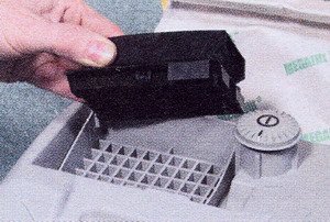

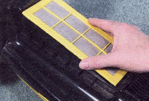

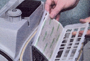

Фильтры засорились

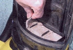

Посмотрите в инструкции к пылесосу, где и сколько фильтров в нем установлено. Выньте вилку из розетки.
Аккуратно выньте фильтр пылезащиты двигателя, так чтобы пыль и твердые частицы не попали в вентиляторную камеру.
Замените фильтр пылезащиты электродвигателя
Рис. 15 Замените фильтр пылезащиты электродвигателя
У некоторых моделей этот фильтр можно вымыть теплой водой с мылом (уточните в инструкции) и перед установкой просушить его на ровной поверхности. Обязательно ставьте новый фильтр после трех или четырех смен мешка; примерно в это же время замените и выпускной фильтр.

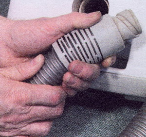

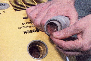

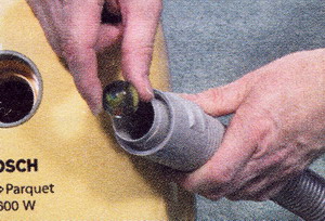

Засорен шланг
Заменив пылесборный мешок и фильтры, проверьте состояние шланга. Снимите насадку, если какая-то из них надета, затем распрямите шланг по всей длине и включите пылесос - возможно, полная тяга прочистит засор. Если не получится, то выньте вилку из розетки и:
  1. Отсоедините шланг и визуально осмотрите оба конца не видно ли засора.
Проверьте концы шланга
Рис. 17 Проверьте концы шланга
  1. Распрямите шланг и пропустите через него относительно тяжелый шарик, чтобы установить наличие засора. Вставьте в шланг ручку швабры или бамбуковую тростину и попробуйте разворошить спрессованную пыль и мусор. Действуйте осторожно, чтобы не повредить сам шланг.
Пропустите через шланг шарик
Рис. 18 Пропустите через шланг шарик

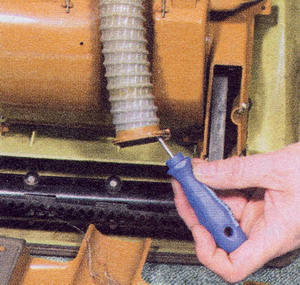

Засор в воздуховодах
Перед подсоединением шланга проверьте его соединительное гнездо спереди баллонного пылесоса или под крышкой вертикальной модели. Обязательно выньте вилку из розетки, а затем осторожно проверьте гнездо отверткой.
В некоторых старых вертикальных пылесосах есть жесткий воздуховод, подходящий к пылесборному мешку. Если эту трубу можно без особых сложностей снять, то выньте ее и удалите засор. Либо отсоедините жесткий воздуховод с обоих концов и прочистите его распрямленной проволочной вешалкой-плечиками.

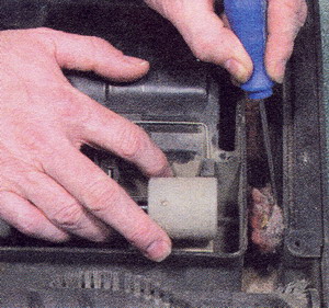

В заключение проверьте воздуховод, идущий от щеточного валика к задней части отделения валика. На некоторых моделях необходимо отвинтить панель основания, чтобы получить доступ к этому воздуховоду. У других пылесосов надо отвинтить и поднять крышку.

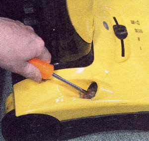

Аккуратно прочистите гнездо шланга
Рис.19 Аккуратно прочистите гнездо шланга
Прочистите воздуховод за валиком
Рис. 20 Прочистите воздуховод за валиком
Воздуховодом может быть и гибкий шланг
Рис. 21 Воздуховодом может быть и гибкий шланг

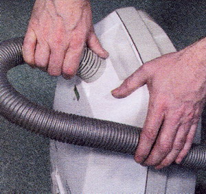

  1. Проверьте качество соединения шланга с корпусом пылесоса.
Рис. 22 Хорошо ли подсоединен шланг?

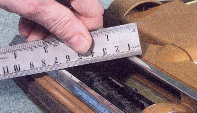

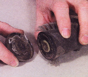

Износ щетки
Выньте вилку пылесоса из розетки и проверьте длину щетины щеточного валика - не пора ли его менять.
Приложите линейку поперек щели в нижней пластине и рукой поверните валик. Если ворс щеточного валика не достает до линейки по всей ширине пылесоса, замените валик - см. ниже.
Проверьте длину ворса щетки
Рис. 26 Проверьте длину ворса щетки

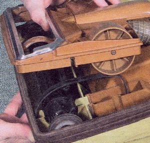

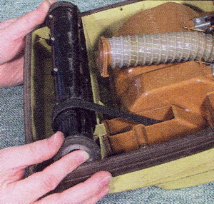

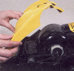

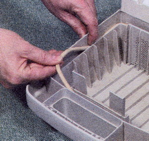

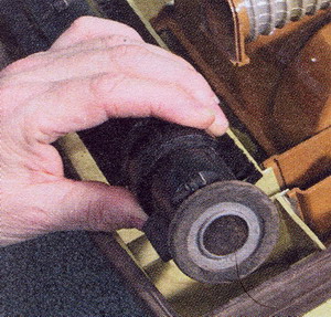

Порван ремень
Хотя у разных моделей есть небольшие отличия, описанный здесь метод замены приводного ремня достаточно типичен. В качестве замены используйте только точную копию старого ремня. Если у вашего пылесоса два ремня, то меняйте их оба сразу. Для замены приводного ремня:
  1. Выньте вилку из розетки и либо отвинтите панель основания, либо поднимите верхнюю крышку пылесоса, чтобы получить доступ к щеточному валику.
Снимите нижнюю или верхнюю крышку
Рис. 27 Снимите нижнюю или верхнюю крышку

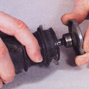

  1. Подденьте валик с обоих концов и выньте его из прибора.
Выньте щеточный валик
Рис. 28 Выньте щеточный валик

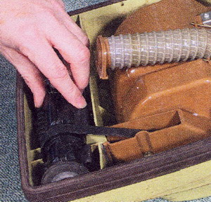

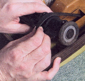

  1. Наденьте ремень на вал двигателя, а затем его второй конец надвиньте на желобок валика.
Наденьте новый ремень
Рис. 29 Наденьте новый ремень
  1. Натяните валиком ремень и аккуратно поставьте концы валика на их места.
Натяните ремень и вставьте валик на место
Рис. 30 Натяните ремень и вставьте валик на место
  1. Рукой проверните валик, чтобы убедиться в его возможности свободно вращаться, затем закройте крышку или привинтите нижнюю панель.
Рис. 31 Проверьте, свободно ли вращается валик
Заклинило подшипники валика
Снимите щеточный валик и отвинтите концевые колпачки -см. ниже Изношенные подшипники валика. Затем на каждом конце проверьте наличие на подшипниках ниток или волос.
Очистите подшипники от ниток, волос
Рис. 32 Очистите подшипники от ниток, волос и пр.

ВДУВАНИЕ ЗАПАХОВ
Если недостаточно часто освобождать пылесборный мешок, то пылесос будет нагнетать в помещение неприятный затхлый запах. Замените мешок и фильтры, включая угольный фильтр (у некоторых моделей). Можно предварительно положить в новый мешок специальный фирменный освежитель воздуха.
Освобождайте мешок
Рис. 33 Освобождайте мешок по мере заполнения
Сильно изношенные подшипники щеточного валика при его вращении будут издавать дребезжащий звук. Часто при износе подшипников надо менять весь валик, но если концевые колпачки являются съемными, то можно поставить новые подшипники.

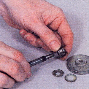

  1.  Возьмите валик одной рукой и отверните один из концевых колпачков, затем выньте металлический вал из полого валика.
Выдвиньте металлический вал
Рис. 34 Выдвиньте металлический вал

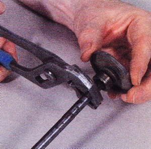

  1. Захватите вал плоскогубцами и отвинтите второй колпачок.
Рис. 35 Отвинтите концевой колпачок
  1. Теперь можно снять пыльники и прокладки, а также и подшипники. Все эти вещи обычно можно приобрести в качестве запчастей.
Рис. 36 Снимите изношенные подшипники

Сработала защита
Не все модели оснащены термовыключателем максимального тока, так что уточните это в руководстве пользователя. Нажмите на выключатель, чтобы выключить прибор, выньте его вилку из розетки и установите причину, которая заставила двигатель перегреться - полный пылесборный мешок, засоренные фильтры, засор в воздушных каналах.
Рис. 37 Замените засоренные фильтры
Дайте пылесосу остыть в течение примерно 30 минут, затем вставьте вилку в розетку и включите прибор. Если пылесос не работает, надо обращаться к специалисту.

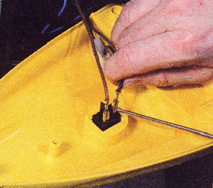

Неисправный выключатель
Не пытайтесь самостоятельно менять выключатель с переключением мощности или выключатель, подсоединенный к автоматически сматывающемуся шнуру. Однако многие модели снабжены простым тумблером. Если ваш выключатель существенно отличается от описанного далее, меняйте его в мастерской, что, как правило, не вызывает затруднений.
  1. Снимите крышку выключателя. Крепежом, вероятно, будут два или три винта. Какой-то крепеж может быть скрытым, и, возможно, придется снять ручку.
Отверните крышку выключателя
Рис. 38 Отверните крышку выключателя
  1. Пометьте провода с цветной кодировкой изоляции, подходящие к выключателю. Если они подсоединены обычными наконечниками, то снимите их с контактов выключателя, помогая себе маленькой отверткой. Если неясно, как подсоединены провода, или они припаяны, меняйте выключатель в мастерской.
Снимите наконечники проводов с контактов
Рис. 39 Снимите наконечники проводов с контактов

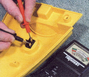

  1. Проверьте выключатель тестером. К каждому контакту приложите щуп тестера и включайте и выключайте выключатель. Если индикатор тестера на активируется, купите ему замену.
Рис. 40 Проверьте исправность выключателя
