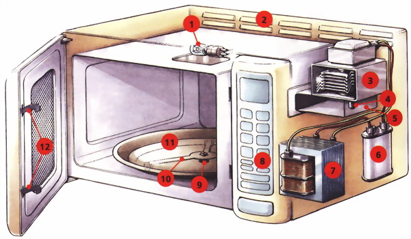

Как работает
Большой трансформатор повышает стандартное напряжение 220-230 вольт в десять раз, и при этом напряжении ток подается на высоковольтный конденсатор, который сохраняет свой заряд, даже когда прибор выключен и его вилка вынута из розетки. Трансформатор и конденсатор запитывают электронный прибор под названием магнетрон, преобразующий электроэнергию в радиоволны большой мощности. Эти волны представляют собой форму электромагнитной энергии, которая направляется в рабочую камеру через антенну магнетрона.
Рис. 1 Устройство микроволновой печи.
1. Лампа освещения | 7. Трансформатор |
2. Вентиляционные отверстия | 8. Панель управления |
3. Магнетрон | 9. Привод |
4. Антенна | 10. Вращающийся поддон |
5. Волновод | 11. Сепаратор с роликами |
6. Конденсатор | 12. Защелка дверцы |
Способом, похожим на то, как магнит воздействует на стрелку компаса, микроволны в рабочей камере ориентируют атомы, из которых состоит продукт, меняя их направление с севера на юг примерно 2450 миллионов раз в секунду (2450 МГц). Возникающее при этом «внутреннее» трение создает энергию в форме теплоты, которая варит пищу на глубину примерно 2,5 см. При большей толщине конвективный теплообмен проводит тепло еще глубже. Поэтому для обеспечения полного приготовления пищи ей надо немного постоять после выключения микроволновки.

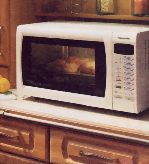

Комбинированная микроволновая печь объединяет в себе лучшие качества традиционного и микроволнового приготовления пищи. Размораживание и готовка при определенной температуре происходят быстрее и эффективнее при использовании энергии СВЧ, но пища получается более привлекательной, когда применяются нагревательные элементы типа ТЭН и конвекции. В зависимости от конструкции в комбинированной микроволновке может быть гриль, вентилятор (обеспечивающий конвекцию) и даже тостер.
Рис. 2 Комбинированная печь

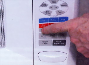

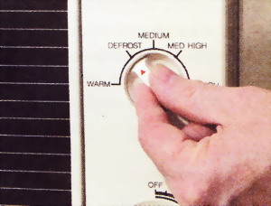

Правильный выбор мощности (высокий, средний, низкий или разморозка) и оптимальное время готовки -ключ к успешному приготовлению пищи в микроволновой печи. Точное сочетание мощности и времени всегда указывается в рецептах и, как правило, указывается на упаковке замороженных продуктов.
Помните, что пища после выключения микроволновки еще некоторое время продолжает готовиться. Обычно рекомендуемое время выдержки также указывается в рецептах и на упаковках.
Рис. 3 Установка мощности.
Излучаемая магнетроном мощность различается в разных моделях. Она обозначается в ваттах и обычно указывается на табличке с техническими данными и в руководстве пользователя. Выходная мощность пропорциональна напряжению питания, поэтому печь с номинальной мощностью 700 Вт сможет достичь ее только при напряжении сети 230 В.

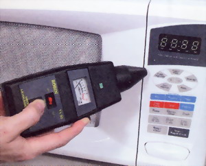

Однако если у вас есть сомнения по поводу вашей печи, ее можно проверить на утечку излучения. А после ремонта любой компетентный специалист проверяет этот прибор на излучение с помощью специального калиброванного прибора. Эти приборы дороги и поэтому обычно не встречаются в домашнем инструментальном наборе. Однако можно по разумной цене приобрести детектор, или пробник, СВЧ, который предназначен для индикации опасного уровня электромагнитного излучения.
Рис. 4 Детектор излучения

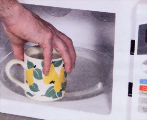

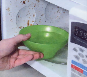

Для проверки утечки излучения поставьте в микроволновку чашку воды и включите печь. Касаясь кончиком детектора корпуса микроволновки, равномерно перемещайте пробник вдоль притвора дверцы. Проведите детектором также и по дверце - диагонально между всеми четырьмя углами. Проверьте панель управления и вентиляционные отверстия тоже.

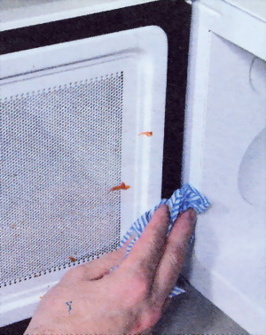

Если отмечено излучение или даже если есть только подозрения, обеспечьте полную чистоту внутренней поверхности и кромки дверцы и протестируйте снова.
Рис. 5 Проверьте излучение по кромке дверцы
Если детектор опять зарегистрирует излучение, выключите микроволновку, выньте ее вилку из розетки, чтобы никто не воспользовался печью, и обратитесь в соответствующую мастерскую. Не пытайтесь самостоятельно заниматься техобслуживанием или ремонтом.

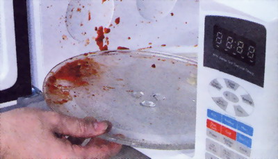

- Снимите вращающийся поддон и вымойте его в горячей воде с мылом. Тщательно вытрите его перед установкой на место.
Рис. 6 Вымойте грязный поддон в раковине

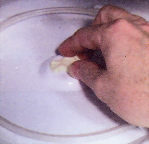

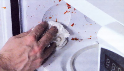

- Бумажным полотенцем или чуть влажной тканью вытрите пролитое и брызги до их затвердевания.
Рис. 7 Капли и брызги сотрите бумажным полотенцем

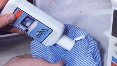

- Затем выдавите на ткань фирменное чистящее средство и сотрите жирные пятна. Такое средство обеззараживает и ароматизирует микроволновку.
Рис. 8 Для дезинфекции рабочей камеры используйте средство для чистки микроволновых печей

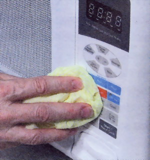

Чистка панели управления
Для очистки сенсорной панели управления используйте чуть-чуть влажную ткань. Мочить по-настоящему такую панель нельзя, так как влага может проникнуть внутрь и тогда прибор включать нельзя до его полного высыхания - и даже может возникнуть необходимость замены панели управления.
Рис. 11 Чистка панели управления

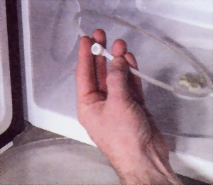

Приводная насадка на валу двигателя вращающегося поддона сделана из пластмассы и выступает из дна рабочей камеры. Проверьте, достаточно ли плотно закреплена насадка на валу двигателя. Если нет и она легко снимается, купите и установите замену.
Рис. 13 Проверьте правильность установки вращающегося поддона

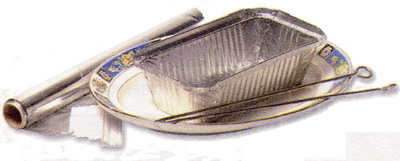

В микроволновке фольга или металлические предметы
Фольга или металлические предметы, находящиеся в рабочей камере, отражают электромагнитную энергию СВЧ, что приводит к искрению -электрическому разряду, который называется «дуговым». Искрение может сократить срок службы магнетрона. Не пользуйтесь металлической посудой (за исключением рекомендованной для этого), проволочными упаковочными завязками, металлическими шампурами и керамической посудой с «золоченым» узором или каймой.
Для предупреждения подгорания пищи в некоторых рецептах рекомендуется обертывать фольгой чувствительные к этому части продуктов -например, рыбьи хвосты или куриные ножки. Однако ни в коем случае нельзя помещать в микроволновку полностью завернутые в фольгу продукты. Подробности смотрите в руководстве пользователя вашей микроволновки или в хорошей кулинарной книге для микроволнового приготовления пищи.

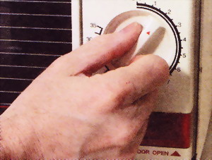

Неправильная установка таймера
Проверьте вес и вид готовящегося продукта и при необходимости измените соответствующим образом установку таймера. Не забудьте про время выдержки для завершения готовки.
Рис. 14 Увеличьте время готовки

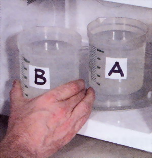

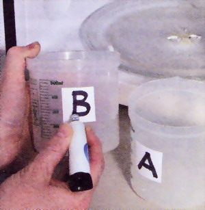

Для этого теста потребуется два контейнера для микроволновки емкостью не менее 500 мл, термометр, способный измерять температуру в пределах 10-50 °С.
- Пометьте контейнеры буквами А и Б, чтобы легко их различать, и налейте в каждый по 500 мл воды. Размешайте воду и замерьте ее температуру: она должна быть примерно 15 °С - если температура будет превышать 20 °С, то результаты могут быть недостоверными. Запишите температуру в каждом контейнере и обозначьте ее как Т1 (начальная температура).
Рис. 16 Пометьте оба контейнера
- Поставьте контейнеры в середину рабочей камеры, поставьте полую мощность и включите печь. Дайте микроволновке работать 87 секунд и выключите ее.
Рис. 17 Поставьте контейнеры в микроволновку
- Выньте оба контейнера, снова перемешайте воду, а затем замерьте температуру. Запишите ее как Т2 (температура через 87 секунд).
Рис. 18 Замерьте температуру воды
- Вычтите Т1 из Т2 для обоих контейнеров и подсчитайте среднее увеличение температуры для двух контейнеров. Затем умножьте эту среднюю величину в градусах Цельсия на 50 (это частота тока в бытовой сети электроснабжения). Результат дает мощность магнетрона в ваттах.
Сверьте это значение с мощностью микроволновки, указанной в руководстве пользователя или на табличке с техническими данными.
Различия в плюс-минус 10% допустимы, но если результаты теста намного меньше номинальной мощности, то в приборе может быть внутренняя неисправность. Если ваша микроволновка не отвечает техническим данным, очистите ее и высушите, а затем проверьте повторно. Если результаты все равно слишком низкие, для проверки микроволновки обратитесь к квалифицированному специалисту. Не пользуйтесь ею до установления и устранения причины.

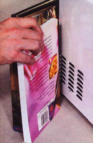

Заблокированы вентиляционные отверстия
Убедитесь, что вентиляционные отверстия не засорены и не загорожены. Обеспечьте достаточное для вентиляции пространство между корпусом микроволновки и стенами.
Рис. 19 Вентиляционные отверстия не должны быть заблокированы

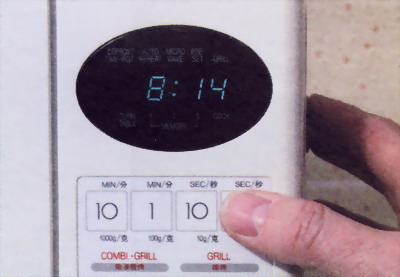

Установка часов
Светится ли дисплей? Если да, проверьте установку часов. Некоторые модели не включатся, если часы выставлены неправильно. Эта проблема часто возникает после отключения электроснабжения в общей сети.
Рис. 21 Переустановите часы

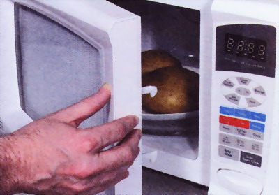

Дверца плохо закрыта
Откройте и закройте дверцу несколько раз, чтобы проверить, нормально ли механически работает защелка. Если это не решит проблему, то, возможно, придется менять защелку. Проконсультируйтесь в сервисе.
