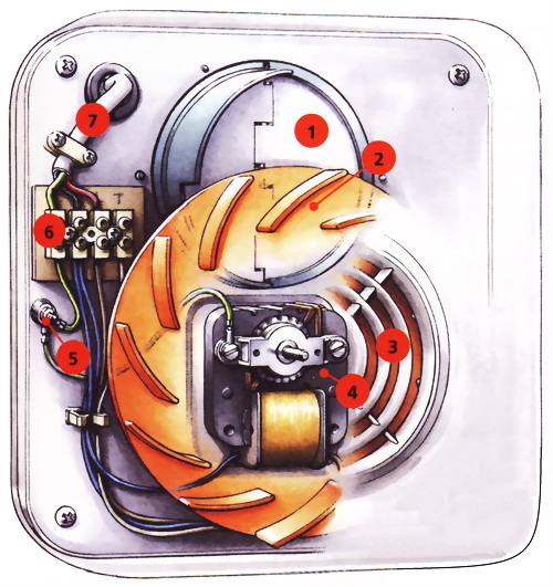

Для преодоления сопротивления длинного воздуховода некоторые вытяжные вентиляторы выполнены в виде центробежных моделей - крыльчатка направляет воздух в стороны под прямым углом к оси электродвигателя.
Центробежный вытяжной вентилятор
Рис. 2 Центробежный вытяжной вентилятор
1. Заслонка выпускного отверстия 5. Земляная клемма
2. Крыльчатка 6. Клеммная колодка
3. Воздухозаборная решетка 7. Шнур электропитания
4. Электродвигатель

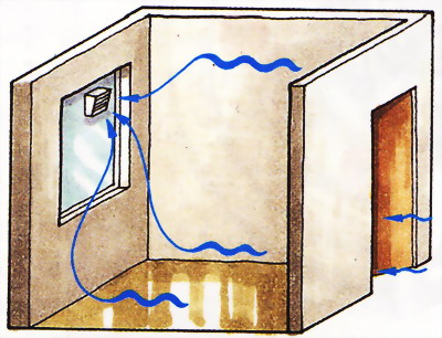

Расположение вентилятора

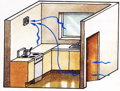

Удаляемый из помещения воздух должен заменяться свежим - обычно через дверь в другие части дома или квартиры. Если вентилятор расположен слишком близко к источнику свежего, заменяющего воздуха, то он будет создавать только местную вентиляцию и не будет оказывать заметного влияния на остальной воздух в помещении. Идеальное место - точно напротив источника заменяющего воздуха и достаточно высоко, чтобы вытягивать теплый воздух, который имеет свойство подниматься к потолку.
Вентилятор напротив источника заменяющего воздуха
Рис. 3 Вентилятор напротив источника заменяющего воздуха
В кухне постарайтесь установить вытяжной вентилятор рядом с плитой, где он сможет без труда выводить запахи приготовления пищи и пар.
Рис. 4 Вентилятор рядом с плитой

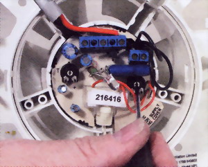

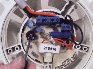

Автоматическое управление
Автоматические вытяжные вентиляторы оснащены регулировкой чувствительности гигростата и времени работы до автоматического выключения.
Регулировка электронной системы управления проста и, как правило, выполняется поворотом регулировочного винта маленькой отверткой. Обычно приходится сделать несколько небольших регулировок для подбора оптимального для вас режима работы вентилятора.
Рис. 5 Регулировка электронной системы управления

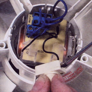

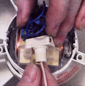

ЗАМЕНА ШНУРКА ВЫКЛЮЧАТЕЛЯ
Шнурок, который управляет выключателем, может оборваться - обычно в месте входа в корпус. У некоторых моделей его можно заменить любым похожим шнурком, пропустив его через отверстие в коромысле выключателя и завязав на конце узелок.
Замена шнурка
Рис. 6 Замена шнурка
У других моделей так просто заменить шнурок не удастся, и единственным выходом остается покупка нового выключателя со шнурком. Такой выключатель, как правило, вынимается из своего гнезда, а провода перемонтируются в помощью винтовых клемм.
Замена выключателя с шнурком
Рис. 7 Замена выключателя с шнурком

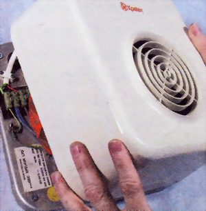

  1. Снимите корпус или решетку, отвернув открытые крепежные винты или отсоединив защелки. Вымойте корпус или решетку теплой водой с мылом и высушите.
Снимите корпус, чтобы почистить внутри
Рис. 9 Снимите корпус, чтобы почистить внутри

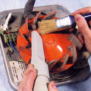

  1. Мягкой кистью и пылесосом очистите лопастное колесо от больших отложений пыли и пуха.
Очистите от пыли крыльчатку
Рис. 10 Очистите от пыли крыльчатку

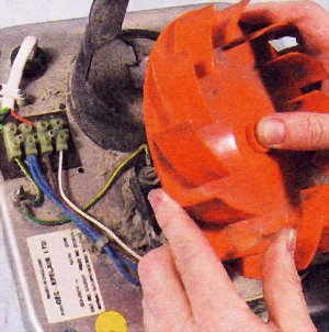

  1. Если возможно, снимите лопастное колесо и вымойте его теплой водой с мылом. Многие лопастные колеса просто надеваются с натягом на конец приводного вала -но перед приложением силы убедитесь, что колесо не крепится на валу установочным винтом без головки. Если колесо не съемное, просто очистите пыль за ним небольшой кисточкой.
Снимите крыльчатку
Рис. 11 Снимите крыльчатку

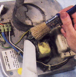

  1. Электродвигатель чистите сухой кистью. Не мочите никакие электрические компоненты. При сборке вентилятора убедитесь, что лопастное колесо может свободно вращаться и не касается корпуса или других деталей.
И сметите пыль сзади нее
Рис. 12 И сметите пыль сзади нее

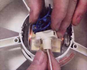

Неисправный выключатель

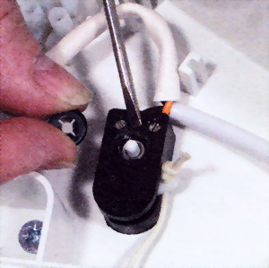

Простой выключатель с винтовыми клеммами можно заменить, если в продаже есть такие запчасти к вашему вентилятору. Однако если ваш выключатель существенно отличается от показанного здесь, то проверяйте и заменяйте его с помощью сервиса.
Не забудьте обесточить прибор, перед тем как снимать корпус.
Некоторые выключатели крепятся пружинной фиксирующей шайбой, которую можно отсоединить маленькой отверткой. Другие надо вынуть из соответствующего гнезда. Если нет ясности, как снимается выключатель в вашем вентиляторе, обратитесь в сервис.
Подденьте и снимите фиксирующую шайбу
Рис. 13 Подденьте и снимите фиксирующую шайбу
выньте выключатель из гнезда
Рис. 14 Или выньте выключатель из гнезда

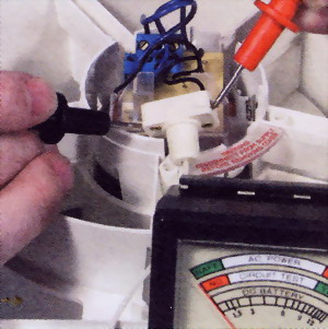

Отсоединив от выключателя хотя бы один провод, воспользуйтесь тестером, чтобы проверить его исправность. Касаясь щупами контактов выключателя, включайте и выключайте его. Если индикатор тестера не реагирует, купите замену.
Отсоедините провода
Рис. 15 Отсоедините провода
проверьте выключатель
Рис. 16 Затем проверьте выключатель

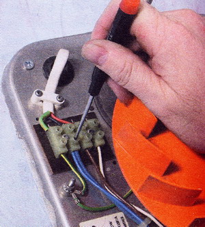

Неисправный внутренний электромонтаж
Отсоединив питание, проверьте состояние всех внутренних контактов. Если явно ослабленных контактов нет, то проверить внутренний электромонтаж может только специалист.
Подтяните все слабые контакты
Рис. 17 Подтяните все слабые контакты
