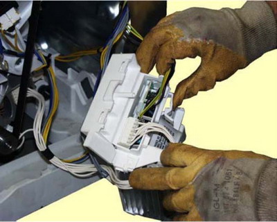

2) Электроника
а) Разборка
Снимите панель управления
1. Снимите панель управления.
2. Отверните 3 винта, крепящих электронный блок.
3. Отсоедините электронику от панели. Отсоедините все провода.
b) Сборка
Внимание: Следите за правильным подключением проводов.

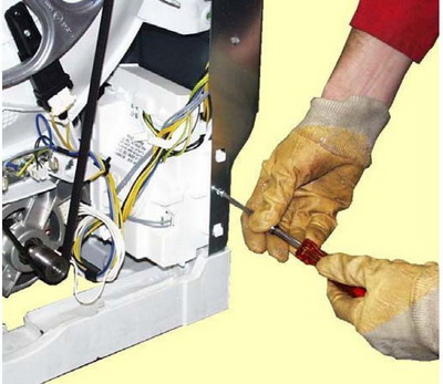

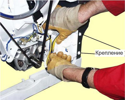

8) Боковая панель

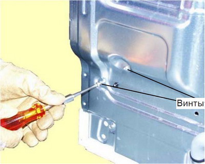

Боковая панель Сдвиньте боковую панель назад
снимайте боковую панель
1. Открутите 4 задних фиксирующих винта.
Внимание: Не забудьте установить 2 шайбы при сборке. Они осуществляют заземление боковых панелей.
2. Сдвиньте боковую панель назад, чтобы освободить ее от верхних креплений и 3 передних.
3. После этого снимайте боковую панель.

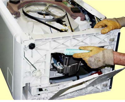

9) Передняя панель
Внимание: для упрощения необходимо поставить подставку под двигатель.
Удалите левую и правую боковые панели.
Передняя панель
1. Открутите 2 винта с нижней стороны.
2. Открутите 2 нижних винта.
3. Открутите 2 винта с верхней стороны.
4. Снимите переднюю панель.

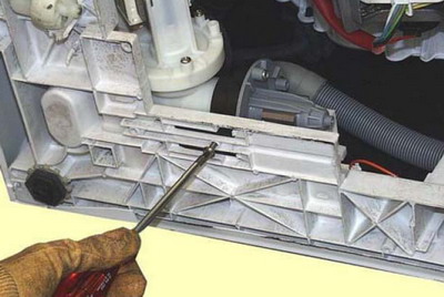

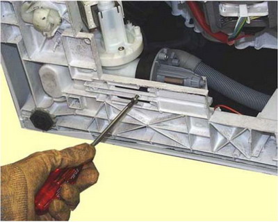

10) Цоколь
а) Разборка
Цоколь
1. Снимите боковые панели.
2. Опустите транспортное колесо.
3. Откройте 3 защелки с помощью отвертки
Опустите транспортное колесо Откройте 3 защелки с помощью отвертки
Внимание: при установке цоколя на место следите, чтобы защелки совпадали.

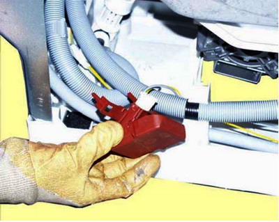

14) Замок двери
а) Разборка
Замок двери
Отсоедините провода
2. Отверните винты.
3. Нажмите на защелку....
4. ...и разблокируйте ее влево, нажав на блокировку.
5. Отсоедините провода.
b) Сборка
Вставьте блокировку в направляющие
1. Вставьте блокировку в направляющие.
2. Зафиксируйте ее, нажав вправо.
3. Заверните винты.
Внимание: удостоверьтесь, что защелка (А) хорошо зафиксирована.

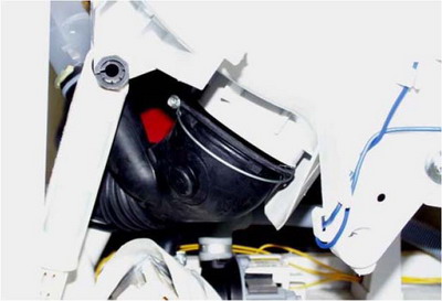

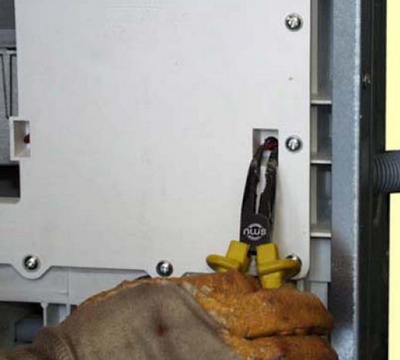

15) Манжета люка
а) Разборка
Манжета люка
1. Снимите левую и правую боковые панели.
2. Вытащите провода из креплений.
Удалите верхний и нижний хомуты
3. Удалите верхний и нижний хомуты с помощью кусачек
Снимите манжету люка.
4. Снимите манжету люка.
Смажьте новую резину в местах контакта
5. Смажьте новую резину в местах контакта. Это облегчит ее установку.
b) Сборка
Установите новую манжету в паз бака
6. Установите новую манжету в паз бака.
7. Установите новую манжету в паз верхней части.
Внимание: Убедитесь по меткам, что вы правильно установили резину.
Зафиксируйте резину сверху и снизу с помощью зажимных хомутов
8. Зафиксируйте резину сверху и снизу с помощью зажимных хомутов. При необходимости используйте инструмент.

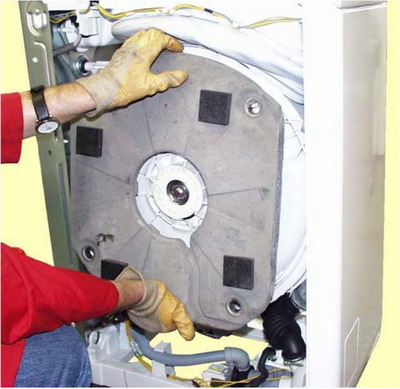

16) Левый и правый противовесы
а) Разборка/Сборка
Бак оснащен двумя противовесами.
Правый противовес
Правый противовес
1. Снимите правую боковую панель.
2. Удалите пено-демпфер.
3. Отверните 4 винта, фиксирующие противовес.
4. Снимите правый противовес.
Левый противовес
Левый противовес
1. Снимите левую боковую панель.
3. Отсоедините патрубок циркуляционной помпы.
4. Отверните 4 винта, фиксирующие противовес.
5. Снимите левый противовес.
Внимание: удалите старый силикон, фиксирующий винты. При сборке заверните винты, обработанные новым силиконом.

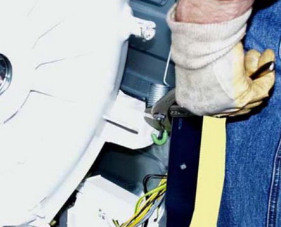

17) Амортизатор
а) Разборка / Сборка
2. Вытащите верхние и нижние крепления амортизаторов.
3. Выньте амортизатор.
Амортизатор Амортизатор

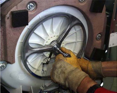

18) Подшипники
Левый подшипник
Левый подшипник
2. Открутите винт барабана.
3. Используйте инструменты для ослабления крепления подшипника (в направлении откручивания).

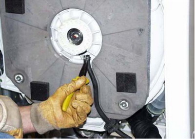

PN 8992980018-48/5
Правый подшипник
Правый подшипник
2. Открутите винт барабана и крепящий шкив.
3. Снимите шкив.
4. Отсоедините заземление барабана.
5. Используйте инструменты для того, чтобы ослабить крепление подшипника (в направлении откручивания)
PN 8992980018-48/5

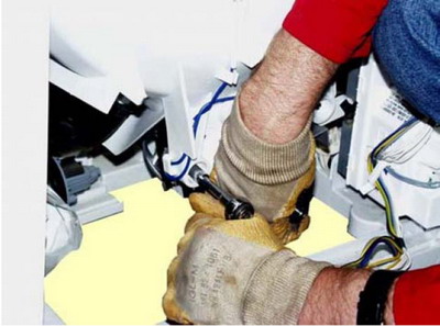

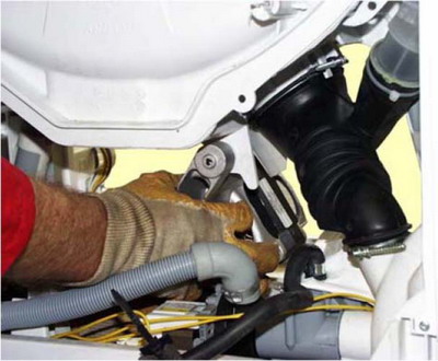

19) Бак в сборе
а) Разборка
Бак в сборе
1. Снимите правую и левую боковые панели.
2. Удалите нижний хомут уплотнителя люка
Ослабьте хомут шланга
3. Ослабьте хомут шланга и снимите шланг.
4. Ослабьте и открутите 4 винта, крепящих противовес.
Открутите винт и снимите шкив
6. Снимите приводной ремень. Открутите винт и снимите шкив.

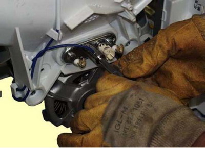

Снимите нагревательный элемент
8. Снимите кабели.
9. Снимите нагревательный элемент.
10. Ослабьте и открутите 4 винта, крепящих противовес.
11. Снимите правый противовес.

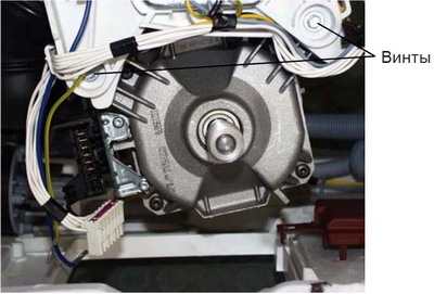

Отсоедините «землю» и питание двигателя
12. Отсоедините «землю» и питание двигателя.
13. Удалите 2 фиксирующих винта.
Сдвиньте двигатель назад и извлеките его
14. Сдвиньте двигатель назад и извлеките его.
Отсоедините защелку шланга и вытащите шланг
15. Отсоедините защелку шланга и вытащите шланг.
16. Удалите крепления обоих амортизаторов.
Снимите две пружины справа и слева на баке
17. Снимите две пружины справа и слева на баке.
Поверните бак и извлеките его из корпуса
18. Отсоедините трубку шланга от бака.
19. Поверните бак и извлеките его из корпуса.
2. удалите винт, фиксирующий электронный блок
3. Удалите еще 2 фиксирующих винта.
Отсоедините электронику от задней панели
4. Вытащите кабели из фиксаторов.
5. Отсоедините разъем.
6. Отсоедините электронику от задней панели
Откройте крышку с помощью отвертки
7. Откройте крышку с помощью отвертки
Отсоедините разъем
8. Отсоедините разъем

21) Двигатель.
а) Разборка
Двигатель
2. Удалите ремень.
3. Отсоедините «землю» и питание двигателя.
4. Отверните 2 фиксирующих винта.
5. Выньте двигатель.
2. Наклоните устройство назад.
3. Отверните 20 болтов на нижнем поддоне и систему защиты от воды.
Удалите нижний поддон
4. Удалите нижний поддон.
5. Удалите оставшийся силикон.
Извлеките насос
6. Откройте защелку насоса.
7. Извлеките насос.

24) Поплавковый переключатель
а) Сборка/ Разборка
2. Наклоните устройство.
3. Освободите поплавковый переключатель.
4. Извлеките поплавковый переключатель.

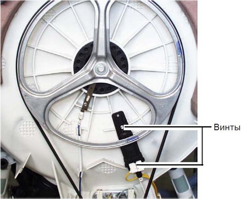

26) Самопозиционирование барабана DSP
а) Сборка/ Разборка
барабан  DSP
1. Удалите правую боковую панель.
2. Удалите ремень привода и шкив.
3. Вывинтите два винта, крепящие DSP.
