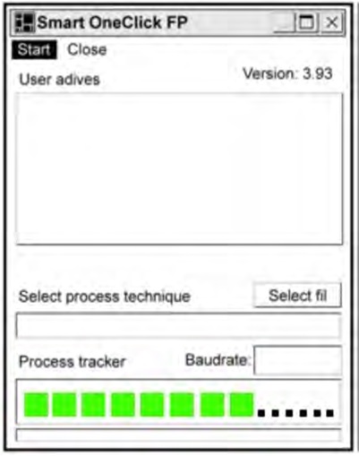

8. Выберите модуль управления в выпадающем списке и подтвердить выбор с помощью кнопки «Continue»
Результат:
Откроется окно «Smart OneClick FP»
9.
Снова подключите датчик 3D после успешного завершения прошивки.
Нажмите кнопку «Start» и ждите, пока программирование не завершится (см индикатор).
p>10.
Результат:
После процесса программирования, отображается прошедшее время и финальное сообщение (Final message)
• Электрическое подключение между UDA и электроникой неисправно.
• Устройство не включается или нет питания.
• 3D сенсор электрически не отключен.
11.
12. Завершить программирование модуля управления, нажав кнопку OK.
