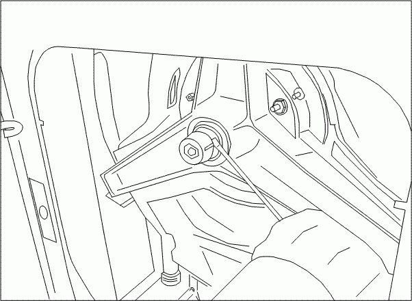

- снимают заднюю крышку на корпусе СМ;
- снимают ремень со шкива (рис. 1);
Рис. 1

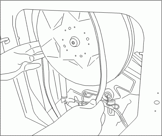

- отворачивают винт крепления шкива (рис. 2).
Рис. 2
Примечание.
Винт зафиксирован клеем, поэтому для его снятия используют кольцевой или торцевой гаечный ключ и молоток. Короткими ударами молотка по ручке ключа срывают клеевое соединение, далее винт должен вращаться по резьбе с меньшим усилием. Чтобы шкив при этом не вращался, его придерживают рукой или заполняют барабан СМ мокрым бельем. После удаления винта снимают шкив. Для облегчения процесса резьбовое соединение можно несколько раз нагреть и остудить электрическим феном и перед откручиванием побрызгать смазкой WD-40 и нагреть.
Использование ключа из мягкого сплава при отворачивании винта крепления шкива недопустимо, так как можно повредить головку винта. Чтобы этого не произошло, ключ должен быть выполнен из твердого сплава.

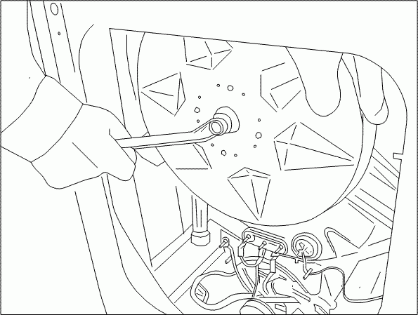

- с помощью плоской отвертки снимают разрезную втулку (рис. 3);
Рис. 3
- очищают от старой смазки ось барабана;
- устанавливают новую втулку вместе с подложкой;
- заворачивают винт крепления ременного шкива до тех пор, пока верхний край втулки не совместится с краем оси барабана. После установки втулки на ось, винт отворачивают;
- устанавливают ременной шкив, подложку и фиксируют их винтом. На резьбу винта предварительно наносят клей (для этих целей можно воспользоваться краской);
- устанавливают ремень и после того, как клей и затвердеет (спустя 24 часа), проверяют работу стиральной машины.
