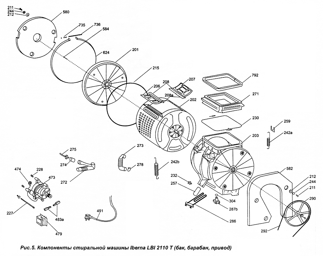

Устройство машины Iberna LBI 2110T показано на рис. 4 и .5, а перечень соответствующих компонентов приведен в табл. 2.
Жирным шрифтом отмечены компоненты, совпадающие с компонентами стиральной машины Otsein LT 1013. Как нетрудно видеть, около 73 % комплектующих обеих машин совпадают, что говорит о высокой степени унификации изделий группы Candy. Взаимозаменяемость компонентов стиральных машин, выпускаемых под различными торговыми марками, облегчает выполнение ремонта этих изделий.
Рис. 4 Компоненты стиральной машины Iberna LBI 2110T (корпус, панель управления)
Рис. 5 Компоненты стиральной машины Iberna LBI 2110T (бак, барабан, привод), см. также более подробный рисунок компонентов
Таблица 2. Конструктивные элементы стиральной машины Iberna LBI 2110T
Поз. | Код | Описание |
5 | 80001407 | Устройство блокировки крышки |
10 | 80027410 | Рукоятка командоаппарата |
14 | 80023849 | Рукоятка регулируемого термостата |
15 | 92134956 | Диск кулачка |
19 | 92927482 | Кнопочные выключатели |
31 | 80027428 | Панель управления |
34 | 80006935 | Крышка |
37 | 80019862 | Верхняя панель |
44 | 92673946 | Направляющий стержень |
52 | 92134964 | Направляющий стержень |
55 | 92943547 | Разделительная перегородка |
65 | 60001951 | Собачка замка люка |
68 | 92137298 | Заглушка |
76 | 80036528 | Корпус в сборе |
76b | 80007347 | Боковая панель |
76c | 80007180 | Боковая накладка |
76d | 80007826 | Верхняя накладка |
77 | 80034564 | Задняя крышка |
79 | 92606474 | Задняя ножка |
80 | 92692300 | Передняя ножка |
96а | 92607639 | Прокладка |
97b | 92132109 | Корпус фильтра |
101 | 80002132 | Бункер распределителя моющих средств |
114 | 92673870 | Рычаг |
118 | 80001183 | Пружина |
124 | 80000342 | Крепежная скоба реле уровня |
132 | 80001597 | Шланг |
133 | 80001159 | Хомут |
134 | 80001332 | Электромагнитный клапан |
138 | 80034556 | Сливной шланг |
138а | 80001787 | Держатель сливного шланга |
142 | 80001688 | Наливной шланг |
151 | 80015456 | Командоаппарат |
152b | 92125707 | Блок переключателей |
153 | 80001340 | Реле уровня |
157 | 80016165 | Жгут проводов |
161 | 80033772 | Сливной насос |
164 | 92205525 | Противопомеховый фильтр |
166 | 80001126 | Хомут |
201 | 80035132 | Передний фланец |
202 | 80035249 | Барабан |
203 | 80035157 | Бак |
206 | 80002652 | Створка люка |
207 | 80002660 | Створка люка (с защелкой) |
208 | 80010242 | Правая пружина |
208а | 80010259 | Левая пружина |
211 | 80000946 | Болт |
212 | 80000664 | Асбестовая шайба |
215 | 80018989 | Прокладка бака |
227 | 80000995 | Болт |
228 | 80006661 | Амортизирующая втулка |
230 | 92787316 | Хомут |
232 | 92675891 | Фиксатор ТЭНа |
242а | 80002306 | Правая пружина подвески бака |
242b | 80002298 | Левая пружина подвески бака |
244 | 80000755 | Шайба |
250 | 92697838 | Колодки |
251 | 80002322 | Амортизирующая пружина |
256 | 92851302 | Скоба |
257 | 92863976 | Амортизирующая пластина |
259 | 92673961 | Опора подвески |
271 | 80007818 | Уплотнитель дверцы люка |
272 | 80033939 | Сливная трубка |
273 | 80001589 | Патрубок |
274 | 80001845 | Соединительная трубка |
275 | 80024987 | Трубка 5х8 |
278 | 80001142 | Хомут |
281 | 92606227 | Уплотнитель |
286 | 80023609 | ТЭН |
287b | 92216498 | Термостат 30/90 |
288 | 80008394 | Терморегулятор |
290 | 80036577 | Шкив |
292 | 80001704 | Ремень |
304 | 80015936 | Уплотнительная прокладка |
473 | 80029390 | Электродвигатель |
474 | 80019177 | Тахометр |
479 | 80028202 | Электронный модуль |
483а | 80019169 | Угольные щетки |
491 | 80001530 | Шнур питания |
519 | 80006885 | Ручка верхней крышки |
535 | 80024243 | Рукоятка |
568 | 92483015 | Пружина кнопки |
569 | 80000557 | Шпилька |
574 | 80027840 | Прозрачная накладка-памятка |
580 | 80001720 | Передний противовес |
582 | 80001738 | Боковой противовес |
584 | 80001191 | Винт |
586 | 92730696 | Шпилька |
587 | 92137306 | Ограничитель |
588 | 92134972 | Сифон |
604 | 80011828 | Лючок фильтра |
606 | 80002264 | Пружина лючка |
624 | 80018666 | Хомут |
735 | 80002314 | Пружина |
736 | 80018690 | Винт |
789 | 80000466 | Скоба устройства блокировки |
790 | 80001167 | Пружина устройства блокировки |
792 | 80027261 | Рамка уплотнителя дверцы люка |
