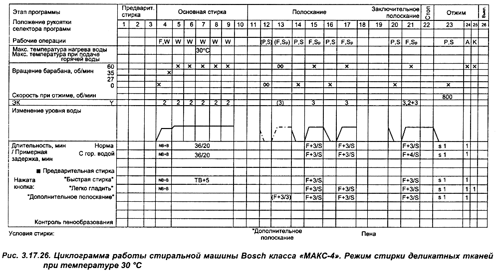

На
рис. 10,
рис. 11,
рис. 12 представлены аналогичные циклограммы:
для режима Pflegeleicht (англ. Easy Care: стирка слабозагрязненного белья
или белья с нестойкой окраской, при температуре 30—60 °С);
режима стирки деликатных
тканей при температуре 30 °С;
и для
режима
стирки шерсти (в холодной воде при температуре на выше 30 °С).
Условные обозначения на циклограммах стиральных машин Bosch:
F — залив;
N —замачивание;
W — стирка;
P — слив;
S — отжим;
Sp — полоскание;
А — разрыхление белья;
К — предотвращение образования складок;
(...) — режим, вводимый нажатием кнопки на
панели управления;
N8 — достигнутый уровень залива воды;
Т8 — достигнутая температура нагрева воды;
CD — охлаждение;
Y — электромагнитный клапан (направление
подачи воды);
YЗ — подача воды в отсек 1 распределителя
моющих средств (отсек для
предварительной стирки);
Y2 — подача воды в отсек II распределителя
основной стирки);
Y2+YЗ — подача воды в отсек для смягчающих добавок;
YR-Y2 — подача воды в отсек II распределителя моющих средств
(при подключении к магистрали горячей воды).

На рис. 15 дана циклограмма набора скорости вращения барабана и приведены значения скоростей и длительностей вращения при промежуточном отжиме для различных программ стирки.
Рис. 15 Циклограмма промежуточного отжима
На рис. 16 приведена циклограмма окончательного отжима при завершении программы и даны соответствующие параметры режимов для различных программ.
Рис. 16 Циклограмма окончательного отжима
На рис. 17 показана циклограмма перемежающегося (интервального) отжима (так называемый режим IVS), который выполняется при активизации функции «Легко гладить». Паузы между отдельными фазами отжима и плавный набор оборотов барабана препятствуют образованию складок на белье и облегчают его последующее глажение.
Рис. 17 Циклограмма перемежающегося (интервального) отжима в режиме «Легко гладить»
