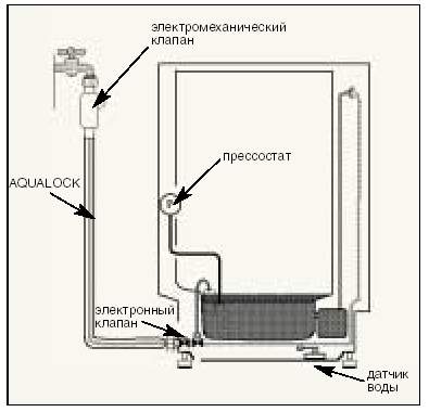

Рассмотрим конструкцию и устройство барабанной стиральной машины с фронтальной загрузкой. (рис. 3)
Рис. 3
Внешний корпус машины является несущей конструкцией, он изготавливается из стальных листов с обработанной поверхностью. На передней части корпуса находится панель управления и дверца (люк) для загрузки белья. Дверца изготавливается из термостойкого стекла.
Сзади имеются два гибких шланга: заливной для подачи воды и сливной шланг для отвода использованной воды. Там же находится шнур питания для подключения к сети электрического питания. Верхняя панель (крышка) стиральной машины изготовлена из жаростойкого ламинированного пластика. Ее можно снять при установке машины под столешницу.
С внешней стороны бака прикреплен груз из чугуна или мелкопористого бетона (в зависимости от модели). Бак подвешен внутри корпуса на спиральных пружинах, дно его опирается на амортизаторы. Такая конструкция уменьшает механические колебания бака во время отжима, возникающие из-за неравномерного распределения белья в баке.
Дверца стиральной машины изготовлена из термостойкого стекла. Во избежание протечек, между камерой стиральной машины и дверцей находится прочная эластичная резиновая манжета.
Внутри бака находится перфорированный стиральный барабан из нержавеющей стали. На задней стенке барабана расположена крестовина с впрессованным нее валом. Внутри барабана имеются три лопасти, расположенные под углом 120° друг к другу, которые процессе стирки поднимают белье из воды.
На дне бака расположен электрический нагревательный элемент и термостат, который контролирует нагрев моющего раствора до выбранной температуры. Нагревательный элемент помещен в трубки из высококачественной нержавеющей стали. Двигатель барабана находится под баком стиральной машины.

В заднюю стенку вмонтированы два гибких шланга: впускной – для подачи воды и выпускной – для слива. Впускной шланг может быть выполнен по технологии Aqualock с двойными стенками и притворным клапаном для защиты от протечек. Машина комплектуется электрическим шнуром с вилкой или без нее для подключения в сеть.

Посудомоечные машины Zanussi состоят из 4 основных модулей:
На основании установлены основные компоненты посудомоечной машины:
Бак посудомоечной машины выполнен из нержавеющей стали. Причем швы бака завальцованы. Такой метод изготовления, в отличие от применения сварки, исключает риск коррозии. Внутри камеры посудомоечной машины имеются 2 проволочные корзины, предназначенные для загрузки грязной посуды. |

- система защиты от протечек:
а) подводящий шланг из особо прочного пластика
б) защита от переполнения камеры посудомоечной машины водой
в) защита от протечек в соединительных частях под рабочей камерой посудомоечной машины.
Применяется соленоидный вентиль, подключённый в электрическую схему со стационарным поплавковым устройством или особым губчатым материалом, включающий сливной насос.
