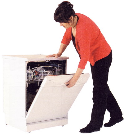

Не закрыта дверца
У всех посудомоечных машин есть защитная блокировка дверцы, которая не допускает работы машины при открытой дверце. Убедитесь, что она плотно закрыта, - при срабатывании защелки должен слышаться щелчок.
Рис. 30 Убедитесь в том, что дверца закрыта
