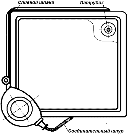

Устройство стиральной машины.
Стиральная машина АЗОВЬЕ состоит из стирального бака прямоугольной формы, кожуха привода, крышки машины, активатора, соединительного шнура.
устройство СМ Азовье
Стиральный бак, кожух привода и крышка выполнены из пластмассы. Стиральный бак имеет выемку на днище для установки активатора и метку на внутренней стенке, указывающую на необходимый уровень воды для стирки и полоскания.
Активатор приводится во вращение электродвигателем через ременную передачу. Привод машины состоит из электродвигателя, реле времени и теплового реле. Пуск и останов привода активатора осуществляются при помощи реле времени, ручка которого выведена на панель пульта управления. Время стирки регулируется реле времени от 0 до 6 мин.
СМ АЗовье (вид сверху)
На дне машины расположен сливной патрубок со стационарно закрепленным сливным шлангом.
