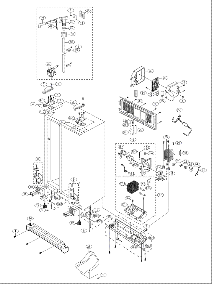

Иллюстрированный каталог запасных деталей.
Взорванный вид морозильной камеры
Рис. 20 Морозильная камера
Таблица 4 Компоненты морозильной камеры.

Рис. 24 Дверь морозильного отделения
Таблица 8 Компоненты двери морозильного отделения
NП/П | Парт номер | Название | Спецификация | Количество | Примечание |
1 | - | ASSY DOOR FOAM REF | - | 1 | |
2 | DA63-30232K | GASKET DOOR-REF ASSY | SF-PVC | 1 | |
3 | DA61-00776A | STOPPER DOOR | SHP1 , T3. | 1 | |
4 | DA66-90112C | CAM HINGE-RISER,LOW | NY-66 | 1 | |
5 | 6002-000468 | SCREW-TAPPING | PH,+,2S,M5.0,L18,ZPC(YEL | 4 | |
6 | DA97-00904A | ASSY COVER-GUARD | 1 | ||
6-1 | DA63-00199B | COVER-GUARD | GPPS | 1 | |
6-2 | DA73-00216A | RUBBER-COVER GUARD | SILICONE | 2 | |
7 | DA63-00635A | GUARD BOTTLE-REF,UPP | HIPP | 2 | |
8 | DA71-00090A | GUIDE-BOTTLE REF | PP | 1 | |
9 | DA63-00590A | GUARD REF-LOW | HIPP | 2 | |
10 | 6002-00047 | SCREW-TAPPING | TH,+,1,M4,L10 | 3 | |
11 | DA64-00111B | HANDLE-LOW-ASSY | SNOW-WHITE | 1 | |
11-1 | DA64-00095B | HANDLE BASE-LOW | HIPP , SNOW-WHITE | 1 | |
11-2 | DA71-00078A | REINF-HANDLE LOW | SBHG1 , T1.4 | 1 | |
12 | DA64-00209A | HANDLE TRIM-ASSY,MID | ABS , SNOW-WHITE | 1 | |
12-1 | DA64-00098B | HANDLE TRIM-MID | ABS , SNOW-WHITE | 1 | |
12-2 | DA64-00196A | TRIM-HANDLE CONNECT,MID | SILVER COLOR | 2 | |
13 | DA64-00097B | HANDLE BASE-UPP | HIPP , SNOW-WHIT | 1 | |
14 | DA64-00100E | HANDLE-TRIM UPP | ABS , SNOW-WHITE | 1 | |
15 | DA64-00099B | HANDLE TRIM-LOW | ABS , SNOW-WHITE | 1 | |
16 | DA71-00077A | REINF-HANDLE-MID | SBHG1 , T1.4 | 1 | |
17 | 6002-000213 | SCREW-TAPPING | TH,+,1,M4,L12,ZPC(YEL) | 3 | |
18 | 6002-000468 | SCREW-TAPPING | PH,+,2S,M5.0,L18,ZPC(YEL) | 4 | |
19 | DA64-00096B | HANDLE BASE-MID | HIPP , SNOW-WHITE | 1 |
