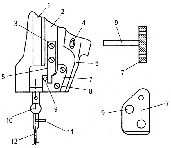

- Снять лапку. Установить иглу посередине отверстия игольной пластины относительно ее задней и передней стенок, т. е. В = Г (рис. 67). Положение иглы 12 (рис. 68) определяет и регулирует кронштейн 9 рамки 2 игловодителя, расположенный в нижней части внутри фронтальной полости 6. Кронштейн 9 в виде стального стержня диаметром 5 мм и длиной 28 мм приварен к основанию 7 (пластине), толщина которого равна 6 мм. Эта пластина служит основанием кронштейну 9.
Рис. 67. Положение иглы в
игольной пластине
(машины «Подольск»-142 кл., «Чайка»-132М кл., «Чайка»-142М кл.):
Рис. 68. Узел крепления рамки игловодителя (машина «Подольск»-142 кл. ПМЗ):
1 — игловодитель; | 7 — основание кронштейна ограничения рамки; |
2 — рамка игловодителя; | 8 — винты крепления кронштейна; |
3 — винты крепления ограничительной пластины; | 9 — цилиндрический стержень кронштейна; |
4 — стопорный винт регулятора; | 10 — иглодержатель; |
5 — ограничительная пластина; | 11 — нитенаправитель; |
6 — кромка фронтальной стороны рукава; | 12 — игла |
Основание 7 крепится двумя винтами 8 к телу рукава 6 (фронтальной стороне). Прежде чем поставить иглу 12 в нужное положение, пластину 5, прижимающую рамку 2 игловодителя к стержню 9 кронштейна и закрепленную двумя винтами 3, проверить на люфт. Его быть не должно. При этом необходимо обеспечить легкое, без заеданий, скольжение рамки 2 игловодителя 1 по стержню 9 кронштейна, иначе не будет правого укола зигзага. Положение иглы 12 обеспечивается перемещением кронштейна 9 назад или вперед. После крепкого затягивания двух винтов 8 кронштейна 9 игла 12 может уйти назад.
В таком случае надо отпустить оба винта 8 и под заднюю сторону основания 7 кронштейна 9 подложить (вертикально) фольгу размером 20x3x0,2 мм. Следует помнить, что этот узел имеет свойство самопроизвольно сбиваться, особенно при работе машины с электроприводом. В последующих модификациях (машина «Чайка»-134) он заменен узлом другой конструкции (тоже ненадежной). Если это случилось, игла 12 подошла вплотную к задней стенке в отверстии игольной пластины, а винты 8 кронштейна 9 сильно зажаты, с задней стороны в основание 7 кронштейна 9 надо подставить плоский надфиль и два-три раза ударить по нему молоточком.
При выполнении этой работы игла должна находиться в верхнем положении. По окончании регулировки иглы по этому параметру необходимо обязательно проверить, нет ли люфта у рамки 2 игловодителя 1 сверху на оси качания и внизу возле стержня 9 кронштейна. Вверху ось, на которой качается рамка, выполняя зигзаг, должна прижать рамку 2 вперед до отказа и застопориться винтом сверху. Следует хорошо знать, что если после установки поперечного положения иглы в отверстии игольной пластины она сбилась назад, появится стук, сломается или погнется игла. Если игла сбилась вперед, вплотную к стенке игольной щели в пластине, будет пропуск стежков в строчке.
Руководствуясь вышеизложенным, можно легко своими силами поставить иглу на середину или ближе к переднему краю поперечного размера в игольной пластине, не вызывая мастера (см. рис. 67), где В = Г — условие нормальной работы для всех видов строчки.

4 — резьбовая втулка; |
При завинчивании винта 7 в верхнюю резьбовую втулку обе втулки, сближаясь, зажимают накрепко ось 5 рычага 3. Когда жескосы втулок 4 и 6 велики, они могут сблизиться настолько, что будут упираться друг в друга, а ось не будет зажата накрепко. В этом случае регулировки длины стежка не будет. Что же делать? Полностью вывернуть винт 7, вынуть втулки 4 и 6 и спилить их внутренние торцы на наждачном точиле. Они закалены и имеют большую твердость. Их начальная длина 7 мм, сточить по 1 мм с каждой. Собрать все в обратном порядке и отрегулировать длину стежка по изложенной выше методике.
- О прижимной лапке. Иногда на машине установлена прижимная лапка специального назначения. Если снять такую лапку и посмотреть нижнюю ее часть, можно увидеть широкий глубокий паз — это петлевая лапка. При работе такой лапкой на тонких тканях будет получаться некачественная строчка с пропусками стежков. Эту лапку надо заменить на универсальную, которая имеет снизу ровную поверхность. В практике часто можно видеть универсальную лапку с поврежденной (ободранной) поверхностью. Новая лапка покрыта защитным слоем из металла (хром, никель). Некоторые нерадивые швеи (может, и по незнанию) при шитье допускают оплошность — ткань вышла из-под лапки, а машина и прижимная лапка продолжают работать. При этом лапка ударяется о зубья рейки. Такая ситуация особенно часто наблюдается при работе на машине с электроприводом. В результате на Лапке снизу повреждается защитная металлическая пленка, тупятся зубья рейки, ухудшается продвижение ткани. Если это случилось, лапку с частичными остатками слоя металла следует обработать так, чтобы снизу не было остатков пленки и поверхность стала гладкой и чистой. После такой обработки надо следить за тем, чтобы на лапке не появилась ржавчина. В нерабочие дни нельзя подкладывать под лапку гигроскопичные материалы.
При всех ремонтных работах необходимо разобрать узел прижимной лапки и наждачной бумагой очистить стержень от различного рода наслоений. При сборке следить за силой нажима пружины. Иногда приходится четыре витка нажимной пружины удалять, ставить пружину отрезанным концом вниз. Кроме того, после окончания сборки узла прижимной лапки надо сжать два-три раза пружину до предела концом большой отвертки. После принятия таких мер лапка работает эластично, устраняется жесткость прижима, способствующего собиранию ткани в строчке.
- При ремонте следует различать характер смещения иглы относительно игольного отверстия.
Если смещение произошло в пределах игольной щели в пластине, такую неисправность легко устранить, подложив один слой фольги под нижний кронштейн рамки игловодителя. Но если смещение иглы выходит за пределы игольной щели пластины на 2-3 мм, тут уж и прокладка не поможет. Это значит, что три винта (два слева, один справа) крепления рукава к платформе ослабли и рукав сдвинулся в ту или другую сторону. Что сделать? Ослабить три винта крепления рукава к платформе, маховиком установить иглу посередине (относительно передней и задней стенки) игольной щели в пластине и зажать большой отверткой все три винта, проверяя, не сбилась ли игла в отверстии игольной пластины.

- Поломка иглы.
Если игла сломалась, возможно, что она сбилась назад (см. рис. 68). Нижний кронштейн 9 рамки 2 игловодителя 1 подать вперед, при этом игла выйдет на середину щели игольной пластины (см. рис. 72). Игла становится тупой и гнется, если упирается в край то большой 7, то малой 8 площадки в прорези челнока. Необходимо трехгранным или четырехгранным алмазным надфилем спилить края площадок, причем их верхние кромки спилить так, чтобы образовались площадки-фаски под углом 45° к верхней плоскости обеих площадок. В этом случае игла коснется фаски, соскользнет в прорезь челнока и останется неповрежденной. Главное в этой ситуации — применять иглы только того типа, на который отрегулирована машина, и не работать кривыми иглами.
Крепление игловодителя должно быть без люфта.
