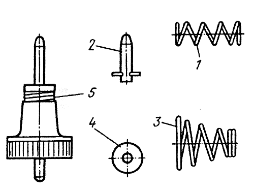

Пружина 1 (рис. 2) обеспечивает давление поводка 2 на подвижной нож. Пружинное кольцо 5 удерживает поводок от выпадания. Коническая пружина 3 с двумя шайбами 4 предохраняет зубчатые колеса от попадания в них волос.
Рис. 2. Зубчатое колесо
электробритвы «Харьков-6»:
1 — пружина; 2 — поводок; 3 — коническая
пружина; 4 — шайба; 5 — пружинное кольцо
