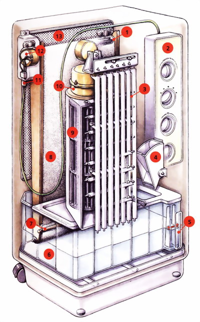

Рис. 1 Устройство воздухоувлажнителя
1. Приводной валик | 7. Стяжка |
2. Панель управления | 8. Кольцевая мембрана |
3. Жалюзи | 9. Центробежный вентилятор |
4. Залив воды | 10. Двигатель вентилятора |
5. Индикатор уровня воды | 11. Внутренний шнур питания |
6. Резервуар для воды | 12. Двигатель привода кольцевой мембраны |
13. Фильтр |
В холодном воздухоувлажнителе есть резервуар для воды и электродвигатель, приводящий в движение вентилятор. Кроме того, как правило, имеется переключатель скорости, таймер, воздушный фильтр и, самое главное, мембрана - замкнутая в кольцо широкая полоса из воздухопроницаемого материала, который пропитывается водой. Отдельный электродвигатель перемещает пропитанную водой кольцевую мембрану поперек потока воздуха от вентилятора.
