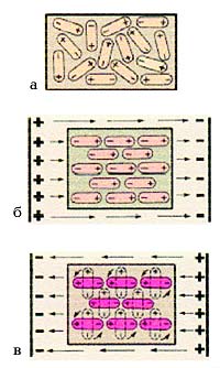

Как микроволны нагревают пищу?
В состав продуктов питания входят многие вещества: минеральные соли, жиры, сахар, вода. Чтобы нагреть пищу с помощью микроволн, необходимо присутствие в ней дипольных молекул, то есть таких, на одном конце которых имеется положительный электрический заряд, а на другом - отрицательный. К счастью, подобных молекул в пище предостаточно - это молекулы и жиров и сахаров, но главное, что диполем является молекула воды - самого распространенного в природе вещества.
Каждый кусочек овощей, мяса, рыбы, фруктов содержит миллионы дипольных молекул.
Рис. 2. Дипольные молекулы:
а - в отсутствие электрического поля;
б - в постоянном электрическом поле;
в - в переменном электрическом поле
В отсутствие электрического поля молекулы расположены хаотически (рис. 2,а).
В электрическом поле они выстраиваются строго по направлению силовых линий поля, "плюсом" в одну сторону, "минусом" в другую. Стоит полю поменять направление на противоположное, как молекулы тут же переворачиваются на 180о (рис. 2,б).
А теперь вспомним, что частота микроволн 2450 Мгц. Один герц - это одно колебание в секунду, мегагерц - один миллион колебаний в секунду. За один период волны поле меняет свое направление дважды: был "плюс", стал "минус", и снова вернулся исходный «плюс». Значит, поле, в котором находятся наши молекулы, меняет полярность 4 900 000 000 раз в секунду! Под действием микроволнового излучения молекулы кувыркаются с бешеной частотой и в буквальном смысле трутся одна о другую при переворотах (рис. 2,в). Выделяющееся при этом тепло и служит причиной разогрева пищи.
