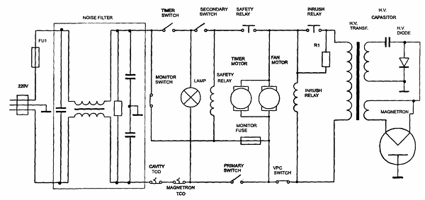

В качестве примера рассмотрим схему микроволновой печи «Samsung RE290D», изображенной на рис. 1.
Принципиальная электрическая схема микроволновой печи «Samsung RE290D»
Рис. 1. Принципиальная электрическая схема микроволновой печи «Samsung RE290D»
Чтобы включить СВЧ нагрев, требуется подать напряжение 220 В на первичную обмотку высоковольтного трансформатора. Это будет происходить, если контакты микропереключателя «Monitor switch» (MS) разомкнуты, а контакты всех остальных элементов цепи замкнуты. Рассмотрим условия, при которых устанавливается требуемое состояние контактов.
Термореле «cavity TCO» и «magnetron TCO» замкнуты, если температура камеры и магнетрона не превышает допустимой температуры.
Микропереключатели «primary switch» (PS) и «secondary switch» (SS) осуществляют блокировку включения магнетрона при открытой дверце и замыкаются при ее закрытии. На рисунке состояние микропереключателей соответствует открытой дверце.
Включение микроволновой печи происходит при установке ручки таймера на заданное время. При этом замыкаются контакты «timer switch» (TS), находящиеся внутри таймера. На обмотку страхующего реле «safety relay» начинает поступать напряжение, и его контакты замыкаются. В результате включаются электродвигатели таймера и вентилятора, а на трансформатор через сопротивление «resistor» подается напряжение.
Микропереключатель «monitor switch» контролирует исправную работу элементов блокировки дверцы. Если по какой-либо причине микропереключатели PS и SS перестанут размыкаться, то попытка включить печь с открытой дверцей приведет к перегоранию предохранителя «monitor fuse».
Вследствие этого включение реле SR станет невозможным, и генерации СВЧ мощности не произойдет. Следует обратить внимание, что для согласованной работы микропереключатель PS должен замыкаться позже, а размыкаться раньше, чем, соответственно, разомкнутся и замкнутся контакты MS. Нарушение этого синхронизма приведет к тому, что контакты PS замкнутся до того, как разомкнется MS, или наоборот, контакты MS замкнутся раньше, чем разомкнется PS. В обоих случаях это приведет к кратковременному короткому замыканию по входу с последующим перегоранием предохранителя. К сожалению, подобный асинхронизм в работе микропереключателей явление нередкое, поэтому, если в микроволновой печи без всяких видимых причин при закрытии или открывании дверцы горят предохранители, проблема, скорее всего, именно в несогласованной работе микропереключателей.
Резистор R1 служит для снижения пускового тока и работает лишь несколько миллисекунде процессе каждого включения, до тех пор пока не сработает реле «inrush relay», напряжение на которое подается одновременно с началом прохождения тока через резистор.
Необходимость сопротивления вызвана тем, что в начальный момент, высоковольтный конденсатор разряжен и в положительный полупериод, когда на диод подано прямое смещение, вторичная обмотка трансформатора оказывается замкнута «накоротко». В результате, при включении печи, происходит резкий бросок тока и она вздрагивает как от испуга, передавая свое душевное состояние окружающим. Сопротивление позволяет ограничить пусковой ток на некоторое время, в течение которого конденсатор постепенно заряжается до номинального значения и печь плавно входит в рабочий режим.
В настоящее время большинство развитых стран имеют стандарты, ограничивающие величину пускового тока, поэтому рассматриваемые элементы становятся обязательным атрибутом микроволновых печей с электромеханическим управлением.
Микропереключатель «VPS switch», установленный на таймере, служит для регулировки мощности. При задании уровня мощности меньше максимального он осуществляет периодическое отключение печи в соответствии с рисунком
Фильтр «noise filter» служит для снижения радиопомех, проникающих по цепям питания во
внешнюю сеть. Схема содержит также лампу накаливания «lamp» и двигатели таймера «timer motor» и вентилятора «fan motor», назначение которых не требует комментариев.
В зависимости от модели микроволновой печи, она может не иметь каких-либо рассмотренных компонентов или, наоборот, иметь дополнительные (например, при использовании комбинированных способов нагрева), однако это не вносит существенных изменений в работу электрической схемы.

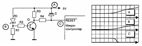

Схема начальной установки (рис. 2), предназначена для предварительного сброса в «0» ячеек памяти ОЗУ и установки всех имеющихся в схеме триггеров, счетчиков и т.п. в исходное состояние при подаче напряжения на блок управления.
Рис. 2. Схема начальной установки
В момент включения микроволновой печи в сеть конденсатор С разряжен, поэтому напряжение на нем равно «0» и на вход «reset» контроллера поступает сигнал сброса. Через короткий промежуток времени конденсатор зарядится через сопротивление R до напряжения питания, сигнал сброса на входе исчезнет и схема будет готова к дальнейшей работе.

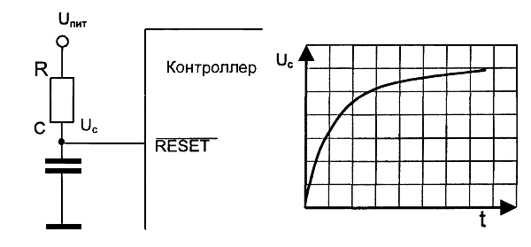

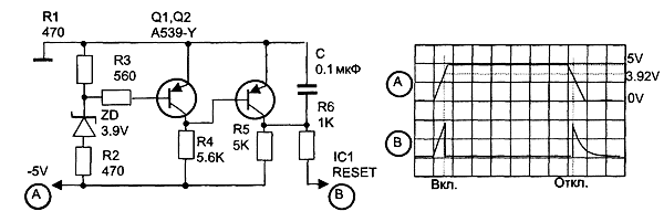

Иногда сигнал сброса формируется не только при включении питания, но и при его снятии. Схема устройства, выполняющего данную функцию, показана на рис. 3.
Схема начальной установки и контроля питания
Рис. 3. Схема начальной установки и контроля питания
Данная схема производит общий сброс и в том случае, если по какой-либо причине напряжение питания на микроконтроллере превысит допустимое.

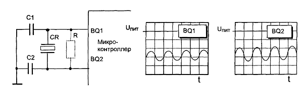

Генератор тактовых импульсов, как правило, находится внутри микроконтроллера, за исключением источника опорной частоты, в качестве которого обычно используется кварцевый резонатор. Схема его подключения и сигналы на входе (BQ1) и выходе (BQ2) каскада усиления показаны на рис. 4.

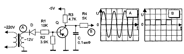

Формирователь сетевых синхроимпульсов предназначен для привязки времени включения и выключения силового источника питания к моменту прохождения амплитуды сетевого напряжения через ноль. Это позволяет предотвратить нежелательные выбросы тока в момент коммутации. Схема формирователя представлена на рис. 5.
Схема формирователя импульсов
Рис. 5. Схема формирователя импульсов
Он представляет собой транзисторный усилитель ключевого типа. В отрицательный полупериод транзистор закрыт и напряжение на выходе равно нулю. В положительный полупериод транзистор быстро входит в насыщение и амплитуда сигнала на выходе становится равной напряжению питания транзистора. Изменение выходного напряжения на выходе усилителя воспринимается микроконтроллером как момент перехода сетевого напряжения через ноль.
