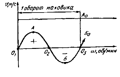

применение электропривода усложнено. На графике (рис. 46) видно, что за один
оборот маховика челнок этих машин останавливается дважды, дважды изменяет
направление своего движения и четыре раза характер этого движения: ускорение О1А
— замедление — АО2 — останов (это первый полупериод—рабочий ход); ускорение О2Б
- замедление БО3 - останов (это второй
Рис. 46. График работы челнока:А0 – вращающегося (машина “Тула”); Б0 –
качающегося (машина “Чайка” 142М кл.)
полупериод — возврат в исходное положение). При таком характере движения видно, что у челнока нет постоянной скорости, к тому же полупериодная нагрузка усиливает динамический дисбаланс и вибрацию. Это тяжелые условия для работы челнока, а следовательно, и для всего механизма машины. Поэтому рабочую частоту вращения маховика 400 об/мин на этих машинах можно считать предельной.
