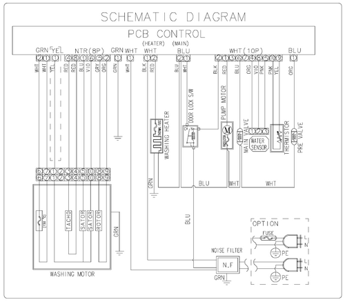

11. Принципиальные электрические схемы

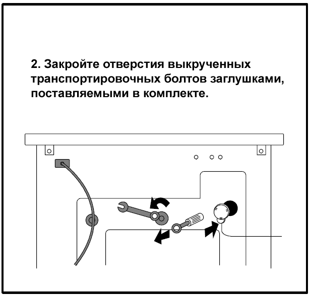

12. Установка стиральной машины

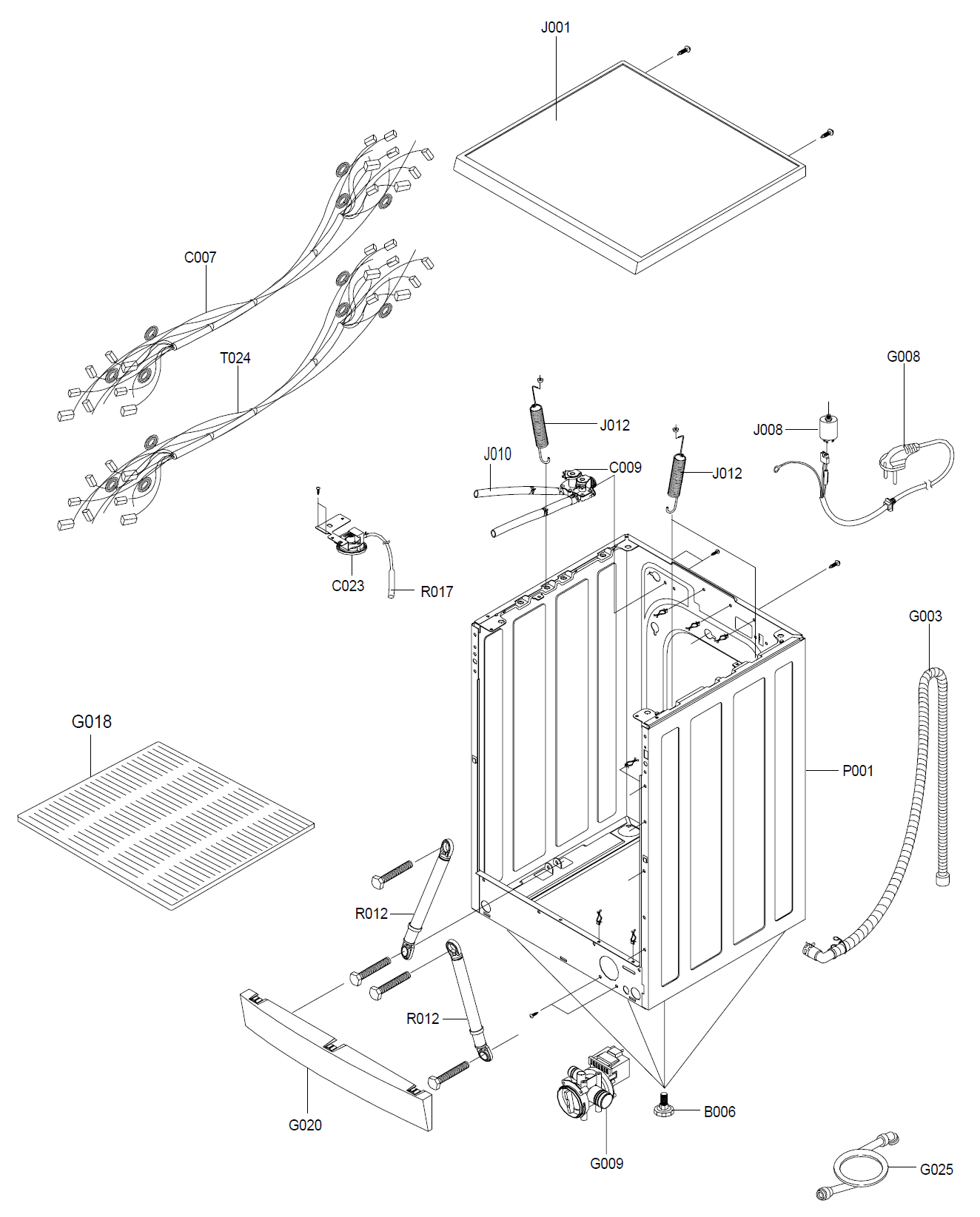

14. Взорванные виды и список запасных частей

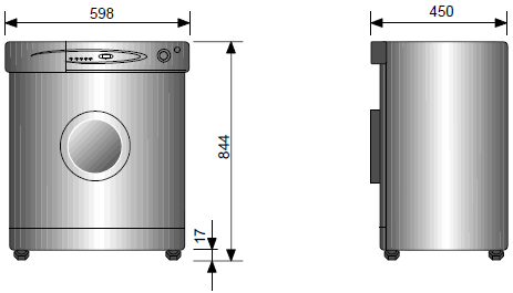

Тип стиральной машины | Горизонтальная загрузка | ||||||
Размеры | В упаковке | W 661mm X D 576mm X H 850mm | |||||
Чистые | W 598mm X D 450mm X H 844mm | ||||||
Давление воды | 50 kPa ~ 800 kPa | ||||||
Вес | В упаковке | 69 кг | |||||
Чистый (нетто) | 66 кг | ||||||

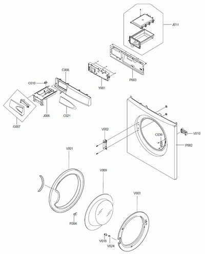

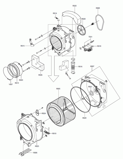

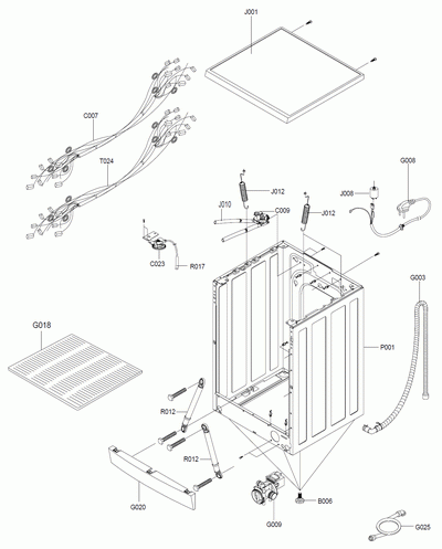

3. Расположение компонентов стиральной машины
Рис. 1 Расположение компонентов стиральной машины
Рис. 2Расположение компонентов стиральной машины

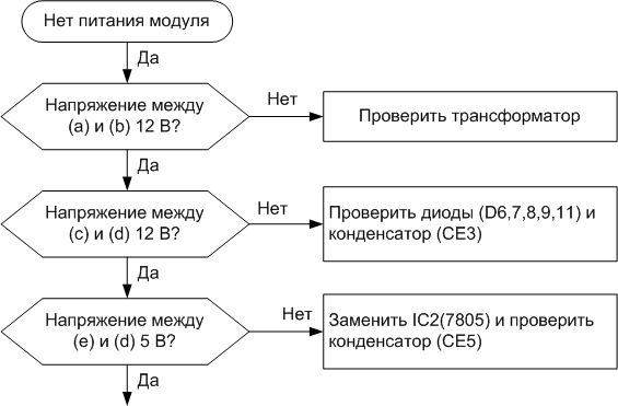

1 | Нет питания |
Если вышеуказанные вопросы не позволили локализовать неисправность, модуль управления вышел из строя. Замените его. |

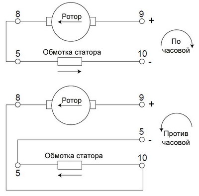

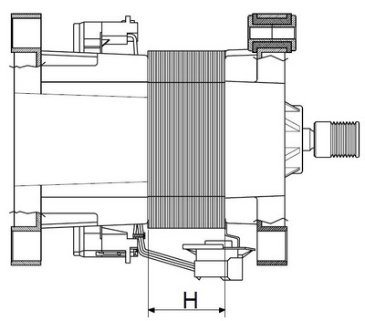

10-1. Нормальное / реверсивное вращение двигателя и контроль оборотов
Рис. 16 Электродвигатель
(± 7%) | Статор(5.1) | Ротор(8.9) | Тахо(3.4) | Защита(6.7) | «H» (мм) | Код заказа | Примечание |
Сопротивление | 2,08 Ом | 1,99 Ом | 38,8 Ом | 0 Ом | 39 | DC31-00002H | R1031,
R831, R631 |
Номинальное U | 220-240 В / 50 Гц |

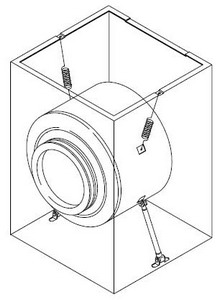

10-5. Амортизаторы и пружины
Эта стиральная машина оснащена 2 амортизаторами и 2 буферными пружинами . 2 амортизатора расположены снизу бака, 2 буферные пружины расположены справа и слева в верхней части корпуса, бак висит на пружинах. Во время стирки, отжима амортизаторы поглощают вибрацию вызванную дисбалансом белья.
Устройство | Параметры |
Амортизатор | 8±2 кг |
Рис. 19 Амортизаторы

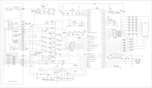

11. Принципиальные электрические схемы.
Рис. 23 Схема электрических соединений
Рис. 24 Схема модуля управления
Рис. 25 Компоненты модуля управления

12-1 Снятие транспортировочных болтов
1) Снять 3 транспортировочных болта, обеспечивающих безопасность машины при перевозке.
2) Вставьте заглушки в отверстия транспортных болтов.
* Не выкидывайте транспортировочные болты и гаечный ключ, они вам понадобятся в будущем для безопасного перемещения стиральной машины.
Внимание! Вы должны удалить транспортировочные болты перед использованием. Если их не удалить, возникнут сильные вибрации, которые могут повредить машину.
Рис. 27

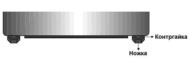

12-2 Выравнивание стиральной машины по уровню.
При помощи уровня отрегулируйте 4 регулировочными ножками горизонтальное положение лево-право и вперед-назад.
12-2-1 Первоначальное состояние
1) Регулировочные ножки прижаты к нижней части машины, когда машина выходит из завода. Это условие идеально подходит для низкой вибрации и шума.
2) При изначальной установке машины или ее перемещении, откручиванием 4 ножек отрегулируйте уровень машины и затяните контргайки.

12-4 Размеры
Рис. 28 Габаритные размеры
Рис. 29 Вид сбоку
Когда дверь открыта, расстояние между дверью [1] и задней стороной [2] является 760мм
Рис. 30 Вид сверху
Когда дверь максимально открыта, расстояние между краем двери (1) и левой частью стиральной машины (2) 255 мм
Максимальный угол открытия дверцы (3) 170°

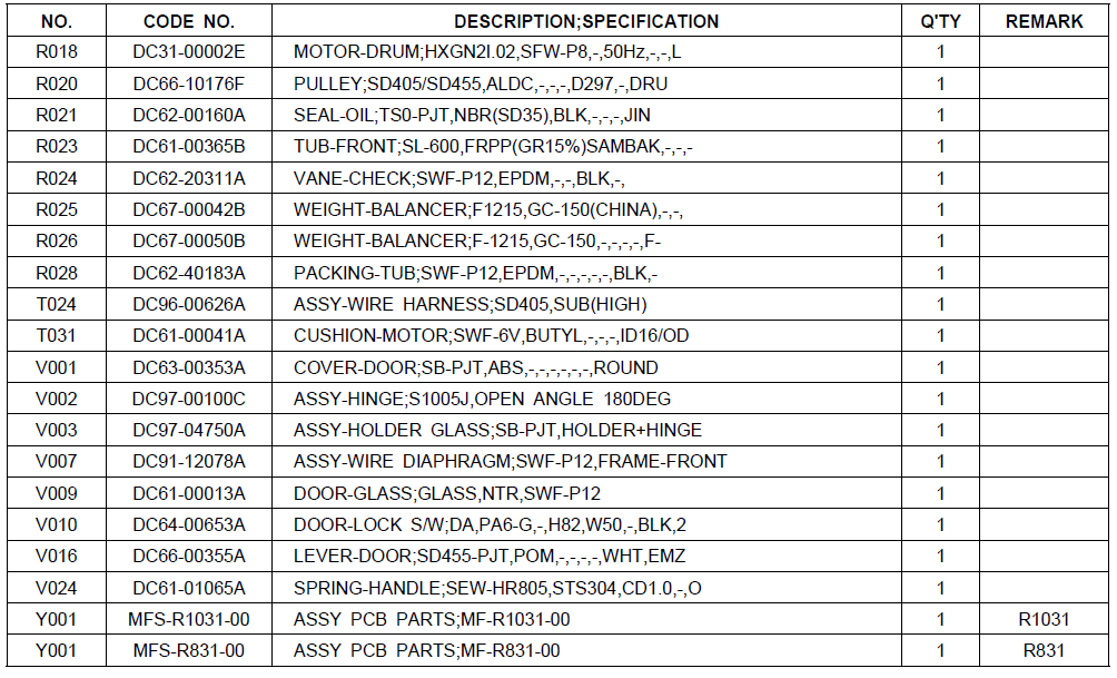

14-1 Передняя и верхняя части корпуса
Рис. 36
14-2 Бак
Рис. 37
14-3 Корпус
Рис. 38

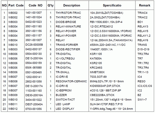

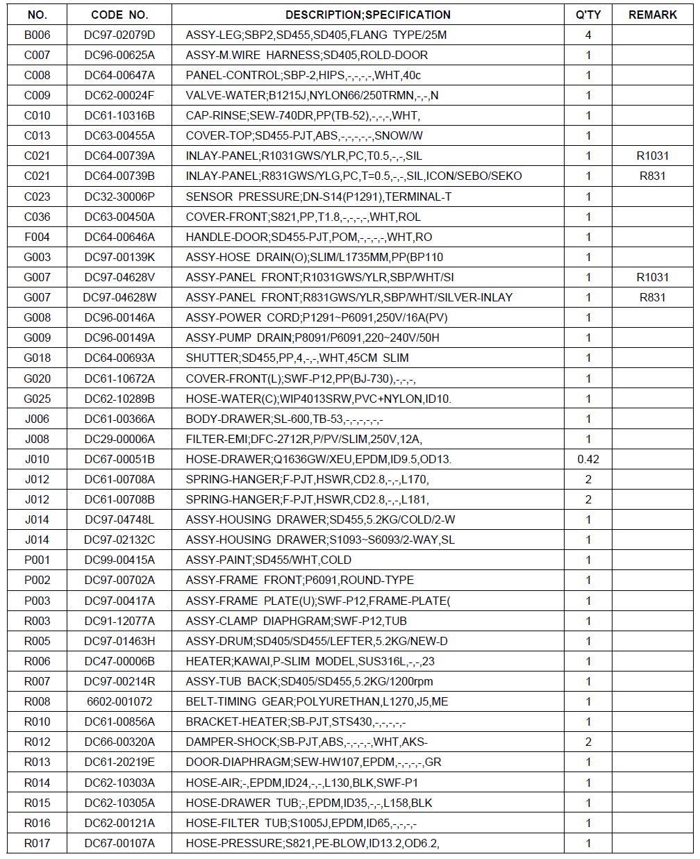

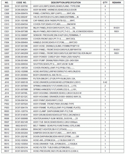

14-4 Запасные части
