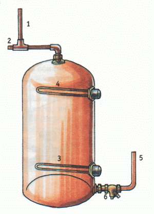

Прямой нагрев
Воду можно греть с помощью электрических погружных нагревателей — одинарный или двойной нагреватель устанавливается вверху бака либо могут быть установлены два боковых нагревателя.
В качестве альтернативы вода может нагреваться посредством бойлера, единственной задачей которого является обеспечение водой бака для горячей воды. Труба с холодной водой идет от основания бака, где вода нагревается, а затем возвращается в верхнюю часть бака.
Оба метода представляют собой системы с прямым нагревом. На практике бак для горячей воды с бойлерным нагревом имеет и погружной нагреватель, так что вода может греться независимым образом, что удобно летом, когда работающий бойлер может нагреть помещение, где он расположен до полного дискомфорта.
Прямой нагрев
Прямой нагрев
  1. Вентиляционная труба
  2. Ответвление трубы с горячей водой
  3. Нижний погружной нагреватель(обеспечивает горячую воду по дешевому ночному тарифу)
  4. Верхний погружной нагреватель (используется в дневное время для нагрева воды только в верхней части бака)
  5. Труба подвода холодной воды
  6. Сливной кран

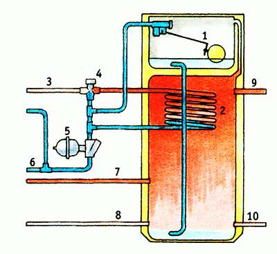

Бак с обратным непрямым нагревом
  1. Встроенный заправочно-расширительный бачок
  2. Теплообменник
  3. Подводящая труба к душу/кранам горячей воды
  4. Терморегулирующий смесительный клапан
  5.  Закрытый расширительный резервуар
  6. Подающая труба холодной воды
  7. Выход в систему отопления
  8. Возврат из системы отопления
  9. Вход от бойлера
  10. Возврат в бойлер

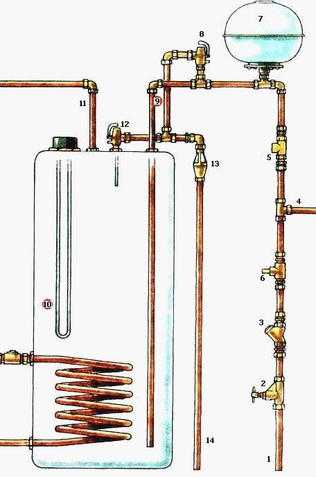

Магистральный бак для горячей воды
  1. Подача воды из магистрального водопровода
  2. Запорный кран
  3. Фильтр
  4. Подача к кранам холодной воды
  5. Невозвратный (обратный)клапан
  6. Ограничитель давления
  7. Камера давления
  8. Клапан снижения давления
  9. Впуск холодной воды
  10. Погружной нагреватель
  11. Выход горячей воды
  12. Клапан снижения температуры
  13. Промежуточное контрольное устройство
  14. Спускная труба

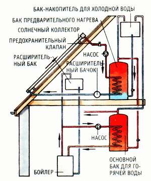

Базовая система
Большинству систем нагрева воды в индивидуальном доме требуются солнечные коллекторы, занимающие на крыше площадь около 4 кв. м. Для того чтобы получить максимальное количество световой энергии от солнца, коллекторы должны монтироваться на скатной крыше с солнечной стороны. Они могут устанавливаться практически на любом доме с его минимальными конструктивными изменениями, а специальное разрешение на проработку такого проекта требуется редко.

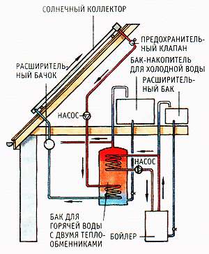

Система с баком с двумя теплообменниками
Самым распространенным способом использования солнечной энергии для поддержки действующей системы водонагрева заключается в направлении горячей воды от коллекторов во второй теплообменник, установленный в баке для теплой воды. Это обычно означает замену бака моделью с двумя теплообменниками.
Система с двумя баками
В качестве альтернативы можно установить второй бак с хорошей изоляцией, который будет предварительно подогревать воду, перед тем как она поступит в основной бак для горячей воды. Это может вызвать необходимость поднять бак-накопитель, чтобы подавать воду в бак предварительного нагрева.
