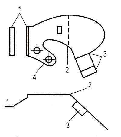

- Фиксаторная пластинчатая пружина на защелке челночного устройства часто ломается. Сделать ее можно из нержавеющей стали толщиной 0,6-1 мм. Ее вид (в несколько уменьшенном размере) приведен на рисунке 102.
Рис. 102. Пластинчатая пружина защелки (машина «Харьков»):
1 — ребро жесткости; | 3 — опорная полказащелки; |
2 — место сгиба; | 4 — отверстия для крепления пружины |
- При окончательной настройке челночного устройства следует добиться проскакивания верхней нитки с легким щелчком пружины защелки на шпульном колпачке. Он не влияет на качество строчки, если все параметры отрегулированы согласно описанным выше данным.
